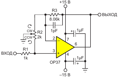

Малошумящий каскад усиления звука с полосой пропускания от постоянного тока до 20 кГц на базе ОУ OP37с псевдологарифмической регулировкой усиления
АвторыStephen Woodward
Основной документСтатья «Усиление ОУ регулируется от -30 дБ до +60 дБ одним линейным потенциометром»
ОписаниеРисунок 1
Формат / Размер файлаPDF / 12 Кб
Язык документарусский
