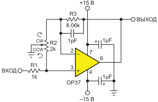

Всем этим требованиям удовлетворяет схема на Рисунке 1.
Малошумящий каскад усиления звука с полосой пропускания от постоянного тока до 20 кГц на базе ОУ OP37 с псевдологарифмической регулировкой усиления.
Рисунок 1. Малошумящий каскад усиления звука с полосой пропускания от постоянного тока
до 20 кГц на базе ОУ OP37с псевдологарифмической регулировкой усиления.
Рисунок 1 основан на операционном усилителе OP37, обладающим впечатляющим перечнем характеристик. Они включают произведение усиления на полосу пропускания 60 МГц, что делает полосу 20 кГц совместимой с усилением до 3000, то есть, до +70 дБ, шум порядка 3 нВ/√Гц, что меньше теплового шума резистора сопротивлением 600 Ом, входное напряжение смещения около 20 мкВ и т.д.
В схеме на Рисунке 1 эти впечатляющие характеристики использованы, но при этом учтена одна особенность. Для обеспечения устойчивости OP37 требуется, чтобы минимальный коэффициент усиления с обратной связью равнялся 5 (14 дБ). Удовлетворение этого требования обеспечивается соотношением сопротивлений резисторов R2 и R3, при котором минимальное усиление равно R3/R2 + 1 = 4.03 + 1 = 5.03.
Но минимальное усиление в 14 дБ для всей схемы было бы несовместимо со многими аудиоприложениями, которые часто требуют минимального регулируемого усиления меньшего 1 или даже приближающегося к нулю. Именно по этой причине используется переменный делитель напряжения R1/R2, который устанавливает более низкий минимальный коэффициент усиления без затрат на сдвоенный потенциометр.

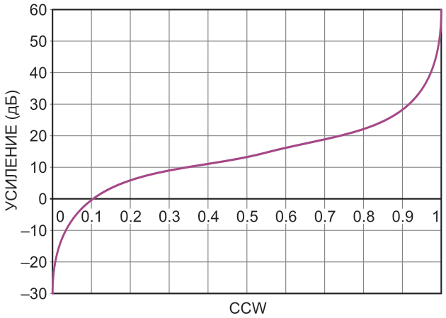

На Рисунке 2 представлена снятая псевдологарифмическая характеристика с хорошим соответствием логарифму в диапазоне от –10 дБ до +40 дБ.

  • Собрал схему. В целом, работает, однако при приближении к верхнему по схеме положению движка потенциометра, на выходе сперва наблюдается перегруз, затем возбуждение. Был использован более доступный ОУ TL072, и переменник на 10 кОм. Все номиналы в обвязке были пропорционально увеличены. Расчеты показали, что усиление регулятора резко возрастает при приближении к максимуму, из чего следует необходимость добавочного резистора. Остальные номиналы также были отредактированы, так как добавочный резистор меняет форму экспоненты. Также, целью было добиться максимального усиления в районе единицы, как если бы использовался обычный потенциометр. В zip-архиве файл для расчета в формате xls [ATTACH]48855[/ATTACH] [ATTACH]48857[/ATTACH]
  • Также, целью было добиться максимального усиления в районе единицы, как если бы использовался обычный потенциометр. F-wolf Довольно интригующий ник?:) Я знаю одно, что при такой реализации разнополярного питания добиться чего-то определённо вменяемого весьма непросто.
