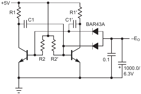

Простой местный малошумящий преобразователь, …
Простой местный малошумящий преобразователь, который можно использовать, когда требуется простой источник низкого отрицательного напряжения

Рисунок 1. Простой местный малошумящий преобразователь, который можно использовать, когда требуется простой источник низкого отрицательного напряжения
Рисунок 2. Добавление индуктивности на выход схемы на Рисунке 1 для повышения эффективности преобразователя
Рисунок 3. Цепь, обеспечивающая обнаружение любого падения напряжения, которое может привести к искажению результатов в схемах с преобразователями на Рисунках 1 и 2
