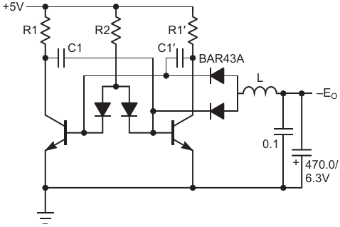

Добавление индуктивности на выход схемы на Рисунке 1 для повышения эффективности преобразователя

Рисунок 1. Простой местный малошумящий преобразователь, который можно использовать, когда требуется простой источник низкого отрицательного напряжения
Рисунок 2. Добавление индуктивности на выход схемы на Рисунке 1 для повышения эффективности преобразователя
