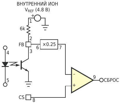

В типичной архитектуре с …
В типичной архитектуре с управлением по току используется оптрон, работающий как переменный резистор

Рисунок 1. В типичной архитектуре с управлением по току используется оптрон, работающий как переменный резистор
Рисунок 2. В этой схеме зарядного устройства управление первичной стороной реализуется без вспомогательной обмотки (а). Бесконтрольный рост выходного напряжения может повредить выходные конденсаторы, если такое состояние длится слишком долго (б)
Рисунок 3. Используя сдвоенный n-p-n/p-n-p транзистор, можно сделать дешевый аналог тиристора (а). Когда тиристор срабатывает, импульсы прекращаются, исключая возможность бесконтрольного роста напряжения (б)
