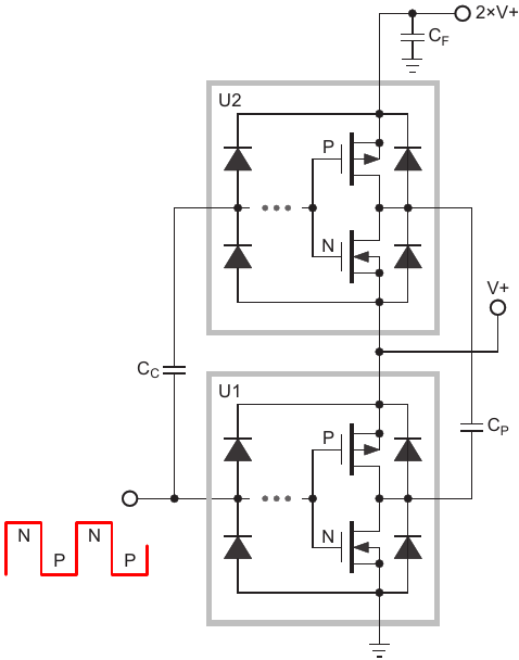

Упрощенная топология удвоителя напряжения, состоящего из драйвера (U1), коммутатора (U2), а также конденсаторов связи (CC), накачки (CP) и фильтра (CF)
АвторыStephen Woodward
Основной документСтатья «Эффективный удвоитель напряжения на основе обычных КМОП инверторов»
ОписаниеРисунок 2
Формат / Размер файлаPDF / 10 Кб
Язык документарусский
Упрощенная топология удвоителя напряжения, состоящего из драйвера (U1), коммутатора (U2), а также конденсаторов связи (C sub C /sub ), накачки (C sub P /sub ) и фильтра (C sub F /sub )
