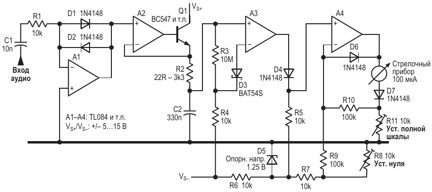

Мы берем логарифм входного сигнала; его пиковый уровень фиксируется на конденсаторе C2, который медленно и линейно разряжается; коррекции по температуре и уровню вводятся в источник тока, который управляет стрелочным прибором
