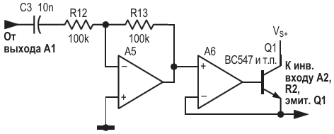

Рисунок 4. Можно добавить дополнительные компоненты для двухполупериодного детектирования
