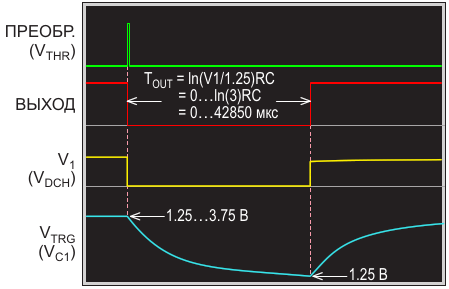

Цикл аналого-цифрового преобразования начинается с подачи на вход THR импульса ПРЕОБРАЗОВАНИЕ, который запускает на выходе OUT импульс длительностью TOUT = ln(V1/1.25 В)R1C1

Цикл аналого-цифрового преобразования начинается с подачи на вход THR импульса ПРЕОБРАЗОВАНИЕ, который запускает на выходе OUT импульс длительностью T sub OUT /sub  = ln(V sub 1 /sub /1.25 В)R1C1
