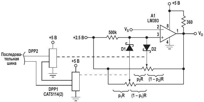

Добавление перенаправляющих диодов D1 …
Добавление перенаправляющих диодов D1 и D2 и второго потенциометра позволяет программировать нижний и верхний пределы независимо

Рисунок 1. Потенциометр с цифровым программированием позволяет настроить верхний и нижний пределы гистерезиса триггера Шмитта, хотя эти пределы не программируются независимо
Рисунок 2. Передаточная характеристика схемы на Рисунке 1 иллюстрирует петлю гистерезиса, а также нижний и верхний пределы
Рисунок 3. Добавление перенаправляющих диодов D1 и D2 и второго потенциометра позволяет программировать нижний и верхний пределы независимо
