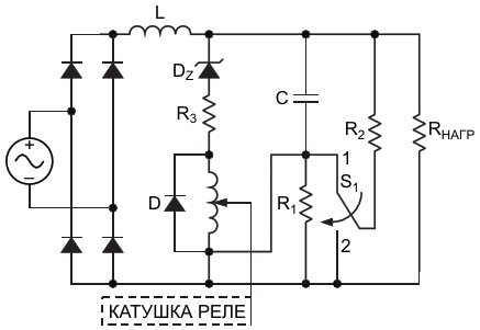

В этой схеме ограничения …
В этой схеме ограничения пускового тока требования к номинальному току переключателя значительно снижаются

Статья «
Пассивная схема ограничения пускового тока
Рисунок 1. В этой классической схеме ограничения пускового тока при нормальной работе через переключатель проходит полный ток нагрузки
Рисунок 2. В этой схеме ограничения пускового тока требования к номинальному току переключателя значительно снижаются
