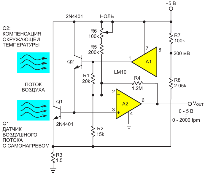

Добавленные резисторы R7 и …
Добавленные резисторы R7 и R8 устанавливают взаимосвязь между напряжением нагрева V и током нагрева I, устраняющую нестабильность

Статья «
Улучшение теплового датчика воздушного потока с помощью всего двух резисторов
Рисунок 1. Типичный тепловой датчик скорости воздушного потока на основе самоподогревающегося транзистора
Рисунок 2. Зависимость температуры датчика от скорости воздушного потока
Рисунок 3. Добавленные резисторы R7 и R8 устанавливают взаимосвязь между напряжением нагрева V и током нагрева I, устраняющую нестабильность
Рисунок 4. Зависимость температуры датчика от напряжения питания, где: синяя линия - напряжение нагрева V и (нескорректированная) мощность; красная линия - ток нагрева I; и черная кривая - I×V - мощность нагрева/температура
