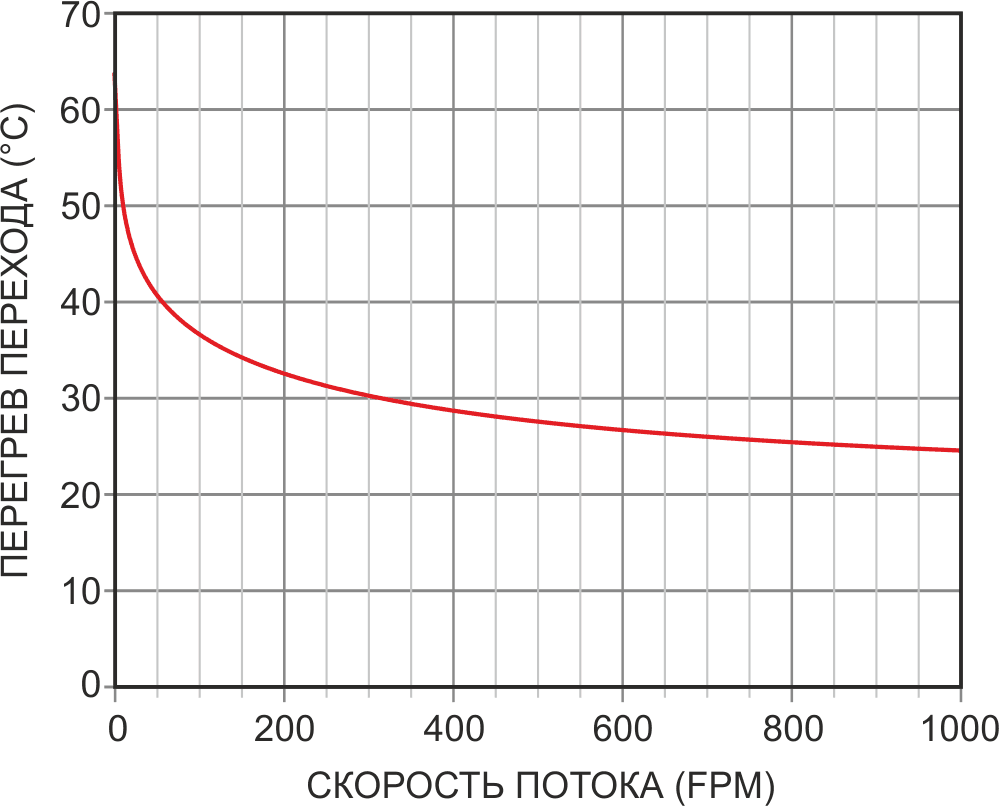

Благодаря этому поступлению тепла температура транзистора Q1 повышается на 64 °C над температурой окружающей среды при скорости воздуха 0 fpm (футов в минуту) и понижается до 24 °C при скорости 1000 fpm, как показано на Рисунке 2.
Зависимость температуры датчика от скорости воздушного потока.
Рисунок 2. Зависимость температуры датчика от скорости
воздушного потока.
Как видно из Рисунка 2, зависимость между скоростью воздушного потока и охлаждением самоподогревающегося транзисторного датчика крайне нелинейна. Это является неотъемлемой характеристикой подобных датчиков и приводит к тому, что выходной сигнал зависимости температуры датчика от скорости потока становится столь же нелинейным. Поэтому даже относительно небольшие нестабильности напряжения питания, каждый процент которых транслируется в проценты нестабильности изменения температуры датчика, могут привести к удивительно большим ошибкам измерения воздушной скорости.

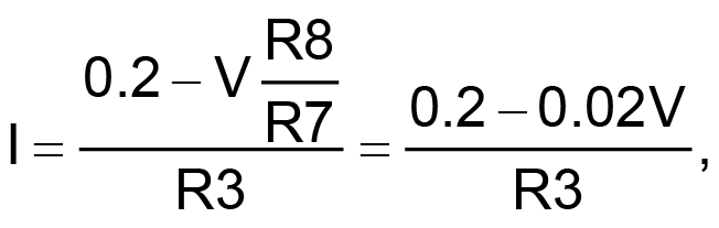

Но на Рисунке 3 показано удивительно простое и недорогое решение, состоящее всего из двух дополнительных резисторов: R7 и R8.
Добавленные резисторы R7 и R8 устанавливают взаимосвязь между напряжением нагрева V и током нагрева I, устраняющую нестабильность.
Рисунок 3. Добавленные резисторы R7 и R8 устанавливают взаимосвязь между напряжением

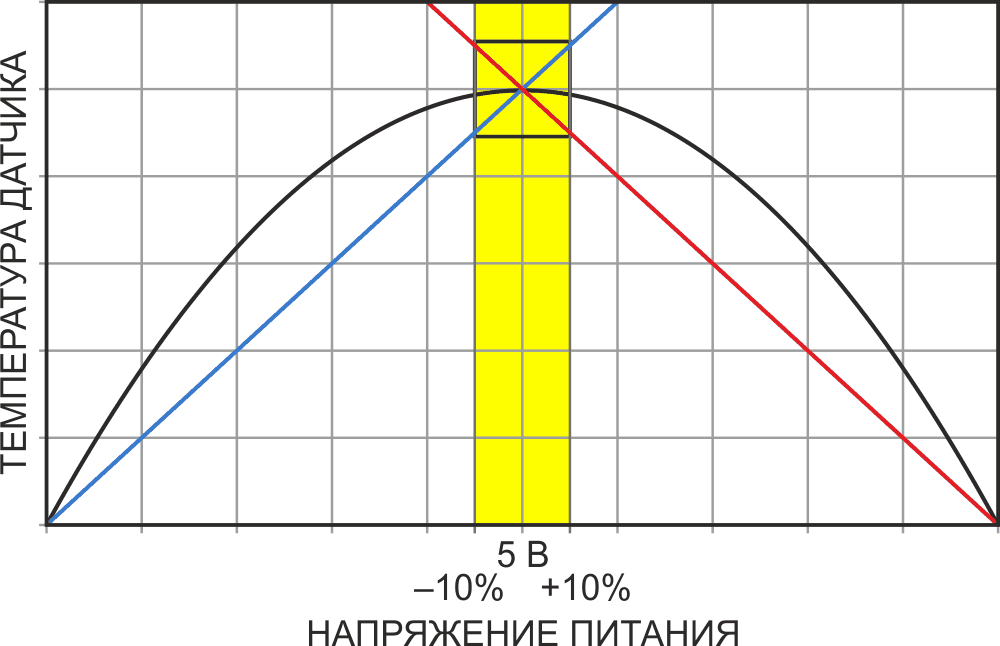

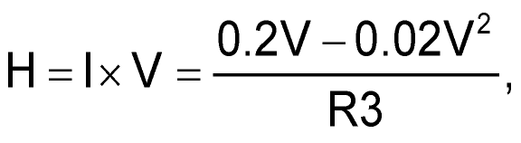

Добавленные резисторы суммируют напряжение обратной связи с токоизмерительного резистора R3 с напряжением источника нагрева V. Суммирование происходит в таком соотношении, что процентное увеличение V приводит к равному и противоположному процентному уменьшению тока I, и наоборот. Результат в графической форме представлен на Рисунке 4.
Зависимость температуры датчика от напряжения питания, где: синяя линия - напряжение нагрева V и (нескорректированная) мощность; красная линия - ток нагрева I; и черная кривая - I×V - мощность нагрева/температура.
Рисунок 4. Зависимость температуры датчика от напряжения питания,
где: синяя линия – напряжение нагрева V и (нескорректированная)
мощность; красная линия – ток нагрева I; и черная
кривая – I×V – мощность нагрева/температура.
Обратите внимание на точку нуля (перегиба) при 5 В, где нагрев совершенно не зависит от напряжения.

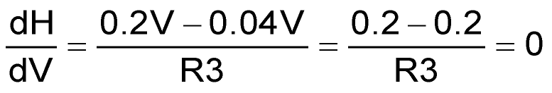

Вот то же самое в простой математике обнуления:
при V = 5 В,
dH = –0.01%
при V = 5 В ±1%.
Обратите внимание на 200-кратное улучшение стабильности, благодаря которому изменение V на ±1% ослабляет изменения мощности нагрева и, следовательно, температуры всего до –0.01%.
