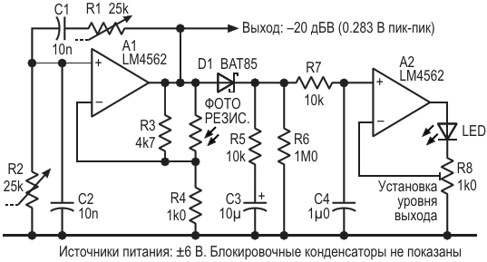

Простой генератор c мостом …
Простой генератор c мостом Вина, в котором для стабилизации амплитуды используется фотопроводящий оптоизолятор
Авторы
Nick Cornford
Основной документ
Статья «
Генератор со сверхнизкими искажениями. Часть 1 - Как не надо делать
Рисунок 1
Формат / Размер файла
PDF
20 Кб
Язык документа
русский
Скачать PDF
Статья «
Рисунок 1. Простой генератор c мостом Вина, в котором для стабилизации амплитуды используется фотопроводящий оптоизолятор
