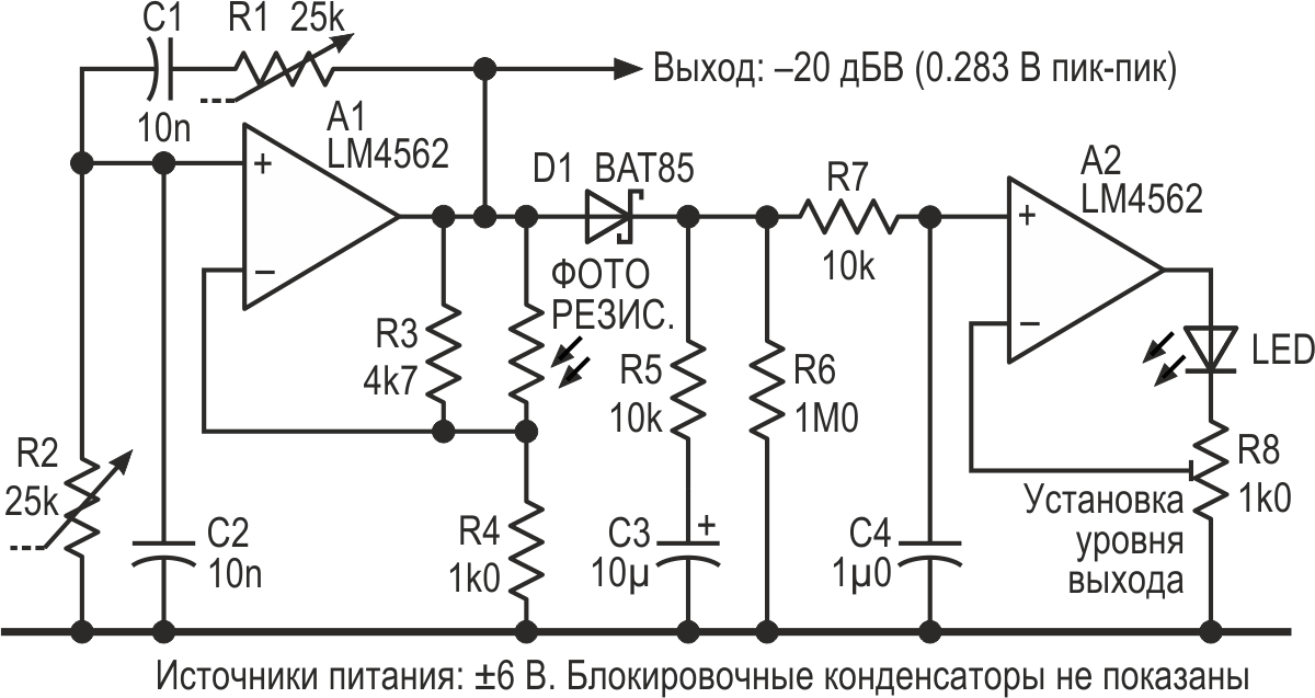

Простой генератор c мостом Вина, в котором для стабилизации амплитуды используется фотопроводящий оптоизолятор.
Рисунок 1. Простой генератор c мостом Вина, в котором для стабилизации амплитуды

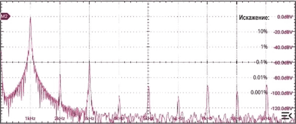

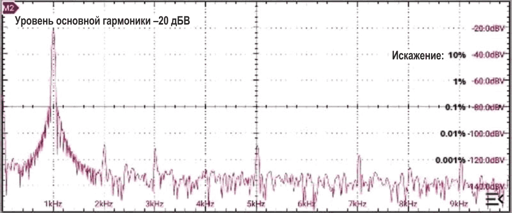

Чтобы проверить это, я собрал макет базовой схемы с использованием операционного усилителя LM4562, тщательно подобранных резисторов и полистирольных конденсаторов, стабилизировав амплитуду с помощью фотопроводящего оптоизолятора (по сути, светодиода и фоторезистора) с сильно фильтрованным управляющим сигналом. (Термистор работает только при высоких уровнях выходных сигналов и очень непостоянен). На Рисунке 1 показана схема, а на Рисунке 2 – спектр выходного сигнала на частоте около 1 кГц для уровня –20 дБВ (около –22 дБн или 0.283 В пик-пик).

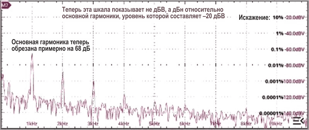

Спектр показывает THD около –76 дБ или 0.02% – так себе. Однако я научился быть осторожным с БПФ, когда динамический диапазон исследуемого сигнала превышает примерно 90 дБ, и предпочитаю отсекать бóльшую часть основной гармоники, чтобы более четко видеть остальные. Результат этого показан на Рисунке 3: гораздо лучше, THD составляет –88 дБ, или 0.004%.
Спектр того же сигнала, но c существенно ослабленной фундаментальной частотой для более точного отображения гармоник.
Рисунок 3. Спектр того же сигнала, но c существенно ослабленной фундаментальной
Лучше и неплохо для начала, но всё равно далеко от цели. (Обратите внимание, что шкала теперь показывает относительный уровень гармоник в дБн, поскольку выходной сигнал генератора составляет 20 дБВ, а режекторный фильтр имеет коэффициент усиления по напряжению 10 дБ или 20 дБ). Еще немного подумав и повозившись – или наоборот – мы, вероятно, могли бы улучшить его характеристики до эталонного уровня, но более перспективной выглядит другая отправная точка. Самой большой проблемой является контур стабилизации амплитуды, поскольку устранение всех пульсаций плохо влияет на демпфирование, увеличивая время установления. Низкая добротность моста Вина, равная 1/3, – не лучший помощник.

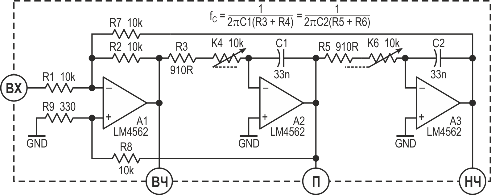

Моей любимой схемой комплексных фильтров и генераторов всегда была биквадратная конфигурация с обратной связью по параметру состояния или с петлей на основе двух интеграторов, одна из топологий которой показана на Рисунке 4.
Классический биквадратный фильтр или фильтр с двумя интеграторами в петле обратной связи с выходами высокочастотных, полосовых и низкочастотных сигналов.
Рисунок 4. Классический биквадратный фильтр или фильтр с двумя интеграторами в петле обратной
Вы вполне можете узнать о ней что-то из сотни с лишним технических описаний и руководств по применению National Semiconductor/TI. Ее основы, я думаю, восходят к 1950-м годам, когда под «операционными усилителями» обычно подразумевались стойки со светящимися лампами, и он универсален, легко проектируется и хорошо управляем. Эта версия урезана для добротности порядка 16 и коэффициента усиления около 10. Теперь мы обозначим фильтр пунктирной линией и будем рассматривать его как модуль. Предполагается источник питания с напряжениями от ±5 В до ±15 В с большим количеством развязывающих конденсаторов.

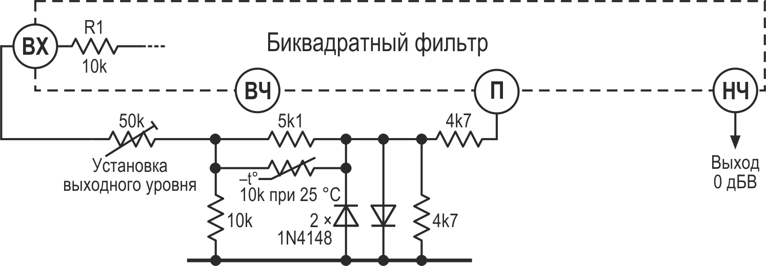

Чтобы заставить его колебаться, мы берем полосовой выходной сигнал (П) и с подходящим уровнем подаем его обратно на вход. Это часто делается путем ограничения сигнала П с помощью пары встречно-параллельных диодов, как показано на Рисунке 5.
Фильтр с добавленной обратной связью, ограниченной диодами, становится генератором, но с большим количеством гармоник, что дает THD порядка 0.08%.
Рисунок 5. Фильтр с добавленной обратной связью, ограниченной диодами, становится
При указанных на схеме номиналах компонентов диоды сжимают сигнал примерно до 2/3 выходного уровня. Меньше этого значения – потеря устойчивости; больше – гармоники становятся чрезмерными. Показанная цепь обратной связи поддерживает низкие импедансы со стороны диодов, обеспечивая чистую работу до 100 кГц и выше, а добавленный термистор улучшает стабильность амплитуды при изменении температуры. Для минимизации четных гармоник диоды следует подобрать по прямому напряжению. Третья гармоника, создаваемая диодами, к тому времени, когда она достигает выхода НЧ, снижается примерно на 22 дБ, а более высокие гармоники ослабляются еще больше.
Спектр необработанного сигнала (выход НЧ) показывает THD порядка 0.08%, что является, пожалуй, лучшим результатом, который может дать этот подход. «Зубчатый» спектр (не показан) продемонстрировал меньше пиков и более низкий их уровень, но третья гармоника – ограничивающий фактор – оставалась на том же значении. Поскольку контур управления как таковой отсутствует, проблем с его устойчивостью быть не может, хотя время установления заметно на низких частотах. Это по-прежнему хорошая основа для многодиапазонного генератора звуковых частот.

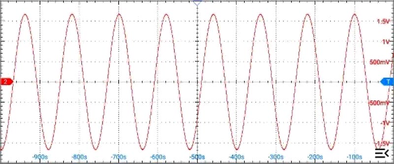

При использовании конденсаторов и резисторов соответствующих номиналов он также хорошо работает на очень низких частотах, хотя для предотвращения утечек необходимы ОУ с входными каскадами на полевых транзисторах. С времязадающими компонентами 5.7 мкФ (4.7 мкФ + 1.0 мкФ, лавсановый диэлектрик) и резисторами 3.3 МОм, а также с ОУ TL072, установленными вместо LM4562, осциллограмма сигнала с частотой около 8 мГц, или с расчетной длительностью 118.2 с/период, выглядит как на Рисунке 6.
При использовании микрофарад и мегаом в качестве времязадающих элементов генератор на основе биквадратного фильтра с диодной стабилизацией будет легко работать в области миллигерц - в данном случае около 8 мГц.
Рисунок 6. При использовании микрофарад и мегаом в качестве времязадающих элементов
легко работать в области миллигерц – в данном случае около 8 мГц.
Зачем кому-то могло бы понадобиться использовать чисто аналоговый подход для генерации таких низкочастотных сигналов – ума не приложу, но попробовать это было очень соблазнительно, даже если на нормальное установление требовался час или около того. (У меня не хватило терпения попробовать еще больше увеличить номиналы времязадающих компонентов. И даже не думайте спрашивать меня о спектре).
