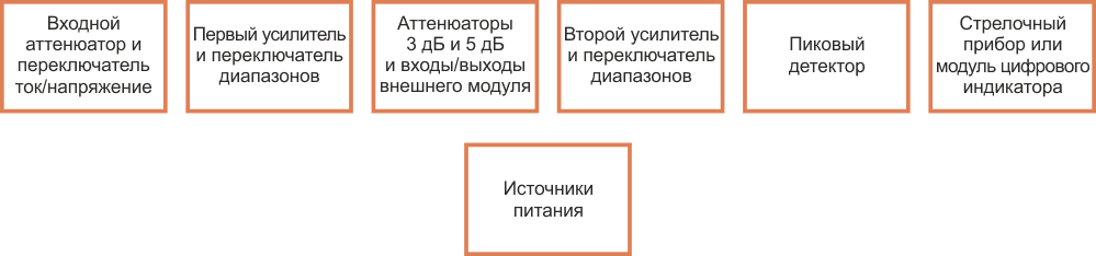

Проект аналогового измерительного прибора – общее описание
Блок-схема прибора показана на Рисунке 1.
лок схема широкополосного аналогового измерительного прибора.
Рисунок 1. Блок схема широкополосного аналогового измерительного прибора.
Входной аттенюатор и переключатель ток/напряжение необходимы потому, что мы хотим измерять напряжения до 100 В, которые не могут быть поданы непосредственно на усилитель. Режим измерения тока выбирается таким образом, чтобы последовательно с токоизмерительным резистором не было переключающего контакта, что устраняет потенциальный источник ошибки. Небольшая цена, которую приходится за это платить – необходимость в отдельном разъеме для измерения тока.

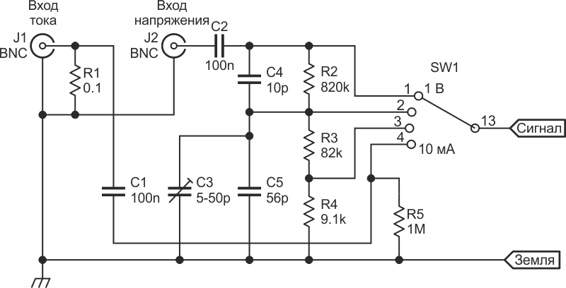

Принципиальная схема входного аттенюатора и переключателя ток/напряжение показана на Рисунке 2.
Рисунок 2. Входной аттенюатор и переключатель ток/напряжение.
Переключатель показан в положении максимальной чувствительности. При движении по часовой стрелке, начиная с нижнего положения, переключатель последовательно устанавливает режим измерения тока (10 мА), а затем диапазоны измерения напряжений 100 В, 10 В и 1 В.
Токоизмерительный резистор (и все резисторы, используемые в проекте, если не указано иное) должен иметь допуск ±1%, так что этот компонент не дешевый, но доступный. Альтернативой является использование резистора 0.15 Ом с подключенным параллельно резистором другого номинала, подобранным таким образом, чтобы получить значение, близкое к 0.1 Ом. Резистор не должен быть проволочным, если только он не имеет металлического корпуса, поскольку в противном случае индуктивность может внести погрешность на высоких частотах: 100 нГн – это 628 мОм на частоте 1 МГц.
Обратите внимание, что токоизмерительный резистор подключается как можно ближе к входному разъему, чтобы не создавать дополнительного сопротивления. По  той же причине отсутствует последовательный конденсатор блокировки по постоянному току. Если используется резистор с номинальной мощностью 1 Вт или более, любая постоянная составляющая тока менее 10 А не должна вызывать проблем.
C2 должен быть полиэфирным пленочным конденсатором на 250 В или больше, если используются более высокие напряжения.
Подстроечный конденсатор предназначен для коррекции затухания на высоких частотах. Схема с показанными номиналами конденсаторов работала у меня, но емкости очень зависят от конструкции, поэтому вам могут понадобиться другие значения или конфигурации включения.
