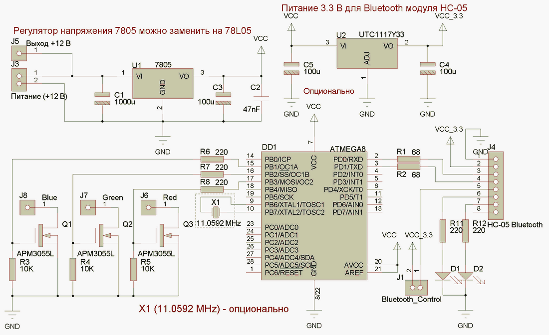

Принципиальная схема Bluetooth-контроллера RGB светодиодной ленты.
Рисунок 3. Принципиальная схема Bluetooth-контроллера RGB
светодиодной ленты
Bluetooth-модуль HC-05 подключается к МК ATmega8 посредством интерфейса UART (порты PD0/RXD и PD1/RXD). О текущем режиме работы Bluetooth-модуля (поиск, установление соединения, режим AT команд) пользователя информируют два светодиода D1 и D2.

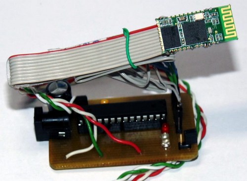

Bluetooth-модуль HC-05 в авторском варианте подключается к плате с помощью гибкого шлейфа
Рисунок 5. Bluetooth-модуль HC-05 в авторском варианте подключается к плате с помощью гибкого шлейфа.

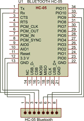

На принципиальной схеме участок с регулятором напряжения 3.3 В на микросхеме серии UTC1117Y33 (или аналогичной, например, CYT8117T33) отмечен надписью «Опционально» именно из-за этих конструктивных особенностей Bluetooth-модулей. Если вы используете модуль с переходной платой, то указанный участок исключается из схемы, изменяется разводка разъема подключения и, соответственно, немного видоизменяется печатная плата [2]. Распайка гибкого шлейфа для подключения Buetooth-модуля к разъему на печатной плате изображена на Рисунке 6.
Рисунок 6. Схема распайки Bluetooth-модуля и его подключение к разъему на печатной плате.
Несмотря на то, что Bluetooth-модуль имеет напряжения питания 3.3 В, его цифровые входы/выходы являются 5 В совместимыми и могут подключаться к МК с напряжением питания 5 В без схем преобразования логических уровней.
Микросхема стабилизатора 5 В серии LM7805 используется для питания МК, а также в качестве предварительного понижающего регулятора напряжения для микросхемы стабилизатора 3.3 В (максимальное входное напряжение для этих микросхем не должно превышать 9 В). Однако возможно применение микросхемы серии LM78L05, ввиду того, что потребляемый МК и Bluetooth-модулем ток не превышает 65 мА. (Максимальный выходной ток LM78L05 составляет 100 мА). В ходе тестирования был выявлен незначительный нагрев микросхемы регулятора, когда Bluetooth-модуль находится в режиме поиска.
После программной инициализации периферии МК выходами 8-разрядных аппаратных блоков ШИМ назначаются порты PB1 (OC1A), PB2 (OC1B), PB3 (ОС2), к которым подключаются силовые N-канальные MOSFET ключи APM3055L с соответствующими резисторами в цепях затворов и между истоком и затвором. При работе с RGB светодиодной лентой длиной 5 м (светодиоды типоразмера 5050) нагрева силовых ключей не происходит. Также возможно применение любых мощных MOSFET в корпусе для поверхностного монтажа, например, транзисторов серии K3918. В процессе тестирования схемы в трех каналах ШИМ автор использовал указанные силовые ключи (один APM3055L и два K3918, что бросается в глаза на Рисунке 9), и разницы в установке цветовой гаммы и яркости не заметил.
Тактирование МК осуществляется от внутреннего осциллятора 8 МГц, однако на схеме указан опциональный кварцевый резонатор 11.0592 МГц. Кварцевый резонатор позволит повысить надежность обмена данными по UART. Испытания системы при тактовой частоте МК 8 МГц и скорости работы UART 9600 бит/с показали, что обмен данными ведется достаточно надежно, и сбоев обнаружено не было.
Также на схеме изображена перемычка (джампер) J1, предназначеная для перевода Bluetooth-модуля в режим AT команд с целью его конфигурирования и определения текущих параметров.

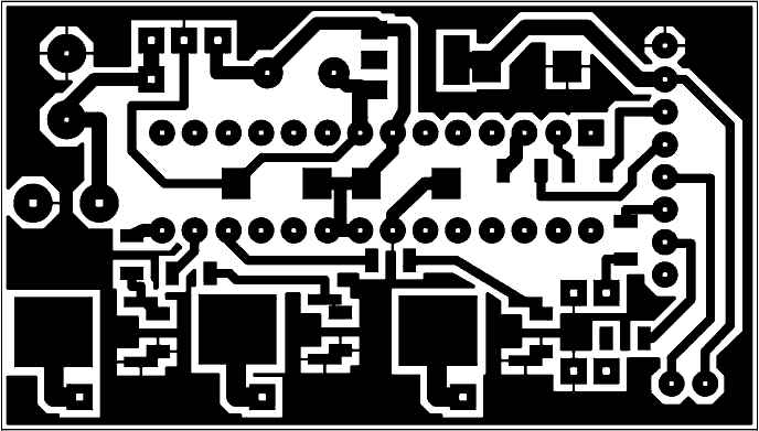

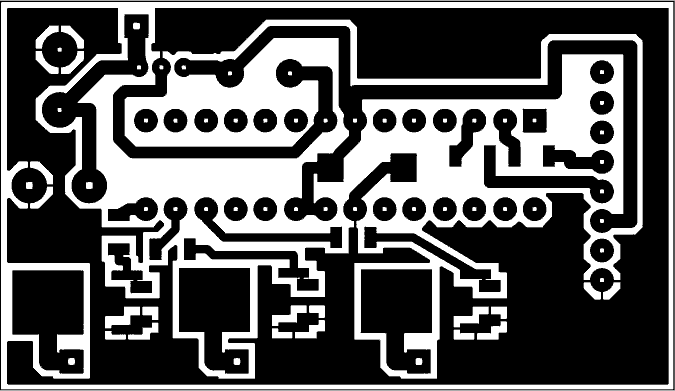

Все предлагаемые варианты печатных плат являются односторонними (Рисунки 7, 8). Коннектор для внутрисхемного программирования в авторских вариантах схем отсутствует, что связано с желанием минимизировать размеры платы, поэтому микроконтроллер устанавливается в DIP колодку, чтобы его можно было его извлечь для программирования.
Вид печатной платы для авторского варианта схемы
Рисунок 7. Вид печатной платы для схемы, изображенной на Рисунке 3.
Вид печатной платы при использовании микросхемы регулятора напряжения 78L05 и варианта Bluetooth-модуля на переходной плате.
Рисунок 8. Вид печатной платы при использовании микросхемы регулятора напряжения 78L05 и варианта Bluetooth-модуля на
переходной плате.

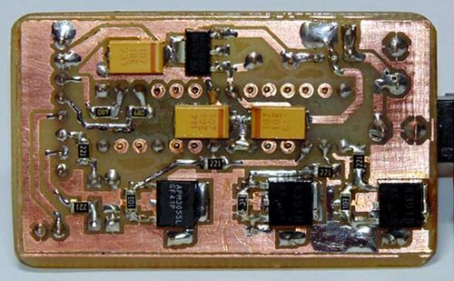

Внешний вид готовой платы со стороны установки smd компонентов изображен на Рисунке 9. Как видно, печатная плата изготавливалась в домашних условиях по ЛУТ-технологии без лужения печатных проводников.
Вид авторского варианта печатной платы с установленными компонентами
Рисунок 9. Вид авторского варианта печатной платы
