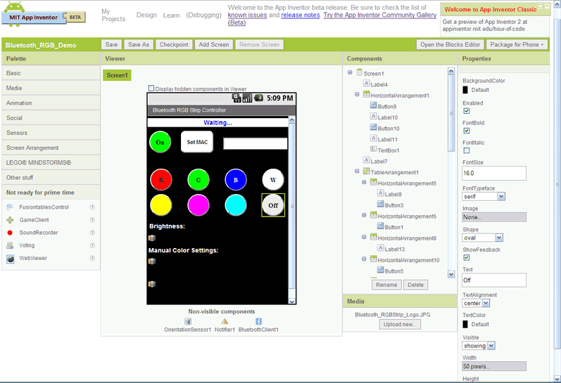

Рисунок 12. MIT App Inventor Beta – окно графического редактора Design Editor в браузере.
Среда разработки представляет собой HTML-конструктор, работающий по принципу WYSIWYG («что видишь, то и получишь»). Удобный и понятный интерфейс предоставляет возможность, щелкая мышью, добавлять и соединять воедино все элементы и функции. Установив программу, пользователь получает графический редактор Design Editor (Рисунок 12), позволяющий на первом этапе определиться с внешним оформлением программы, а также с опциями и данными, которые будут содержаться в вашем приложении. Все действия выполняются в браузере. Вторая часть программы представлена графическим редактором блок-схем Blocks Editor, предназначенным для логического объединения всех созданных ранее элементов (Рисунок 13). Это может быть, например, кнопка, при нажатии на которую приложение выполняет определенные математические операции или запускает фотокамеру. И здесь вам не потребуются навыки программиста, так как все функции будут доступны в виде блоков. А если где-то произойдет ошибка, программа сообщит вам об этом. Блоки поддерживают комментарии и могут «сворачиваться» в компактный размер, оставляя лишь имя функции/процедуры/метода.

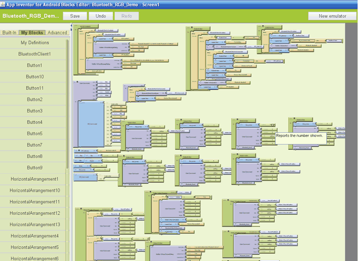

Рисунок 13. MIT App Inventor Beta – внешний вид исходного кода приложения в
редакторе блоков. Все блоки.
Разработку приложений сильно упрощают доступные справочные материалы, руководства, а также демонстрационные программы и примеры. Кроме того, редактор блоков имеет встроенную систему проверки правильности подключения блоков и подсказки. Процесс установки среды разработки не вызовет сложностей и займет несколько минут.

Управление цветовой гаммой светодиодной ленты осуществляется с помощью кнопок предустановленных цветов, слайдера яркости (Brightness) и трех слайдеров ручной установки интенсивности для каждого из основных цветов (Manual Color Settings). Кнопка On предназначена для соединения/разъединения с Bluetooth-контроллером. Кнопка Off позволяет одновременно отключить все три канала и, по выбору пользователя, выполнить разъединение с Bluetooth-контроллером. Кнопка Set MAC используется для пользовательской установки MAC-адреса Bluetooth-контроллера.
Над кнопками On и Set MAC расположена строка состояния, в которой отображаются различные информационные сообщения и MAC-адрес подключенного Bluetooth-контроллера.
Процесс установки различных графических элементов пользовательского интерфейса, а также управление их внешним видом и параметрами (Рисунок 12) интуитивно понятен и не займет много времени. Необходимые элементы перетаскиваются мышкой на экран, а затем редактируются их свойства и параметры инициализации. После того, как все элементы приложения расставлены на экране, мы можем переходить к составлению алгоритмов приложения, для чего необходимо открыть редактор блок-схем, нажав в панели управления кнопку «Open the Block Editor».
В открывшемся окне (уже в среде Java Open Blocks) справа располагается панель выбора готовых блоков, вверху – панель управления. Вставка нужных блоков в свое приложение производится простым перетаскиванием объектов из панели в рабочую зону. Далее, на примере построения основных функций приложения автора, мы узнаем, как составляется приложение для Android [1].

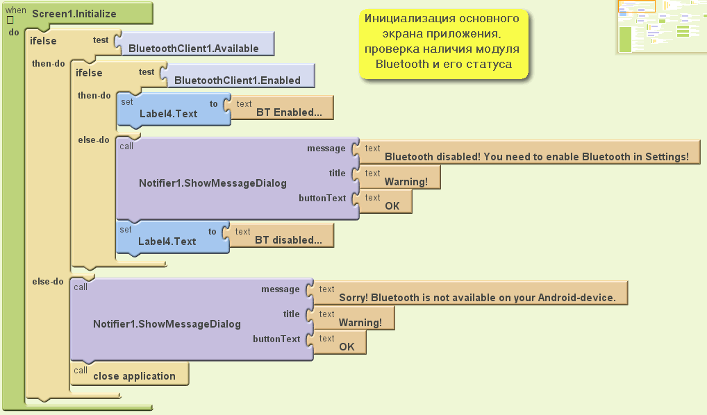

В блоке кода инициализации экрана приложения, изображенного на Рисунке 14, проверяется доступность Bluetooth-модуля с помощью операторов выбора if…else. Значением логического параметра Bluetooth Client1.Available может быть «истина» (модуль Bluetooth поддерживается) или «ложь» (модуль Bluetooth отсутствует). Если Bluetooth не поддерживается устройством, то выводится соответствующее информационное сообщение и приложение закрывается. Иначе, далее проверяется его состояние (включен/выключен) и выводится соответствующая подсказка в строке состояния (текстовое поле Label4). Если Bluetooth выключен (BT disabled), то потребуется только включить его в системном меню. Проверка в приложении состояния встроенного Bluetooth выполняется еще в нескольких случаях: перед соединением и перед каждой отправкой команды.
Разработка Android-контроллера для управления RGB светодиодной лентой
Рисунок 14. В блоке инициализации экрана приложения выполняется проверка
наличия Bluetooth в Android-устройстве.

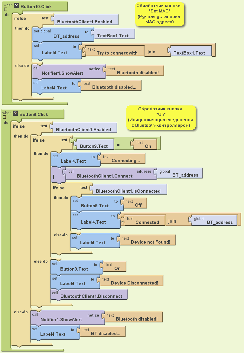

Для соединения с Bluetooth-контроллером необходимо в текстовое поле ввести в стандартной форме MAC адрес Bluetooth-модуля HC-05, нажать кнопку Set MAC, и затем зеленую кнопку On. В программной реализации для этого автор использует только обработчики нажатия соответствующих кнопок (Рисунок 15), а функция ввода MAC адреса (текстовой информации) реализуется компилятором автоматически. После ввода МАС адреса в текстовое поле, при нажатии на кнопку Set MAC переменная BT_address получит указанное текстовое значение, которое будет использоваться в качестве параметра функции соединения с Bluetooth-контроллером.
Рисунок 15. Блок обработчиков нажатия кнопок установки MAC адреса и соединения с Bluetooth-контроллером.
Чтобы не вводить известный MAC адрес каждый раз при запуске приложения, необходимо внести значение переменной BT_address в исходном коде приложения (MAC адрес вашего Bluetooth-модуля), скомпилировать его уже с новым параметром и переустановить приложение на своем телефоне/планшете. В этом случае, после запуска приложения можно сразу нажать кнопку On для соединения с Bluetooth-контроллером.
Нажатие кнопки On инициализирует алгоритм соединения с Bluetooth-контроллером и сопровождается информационными сообщениями в строке состояния. Если соединение установлено успешно, то в строке состояния будет отображаться MAC-адрес подключенного Bluetooth-контроллера. После этого пользователь может управлять светодиодной лентой.

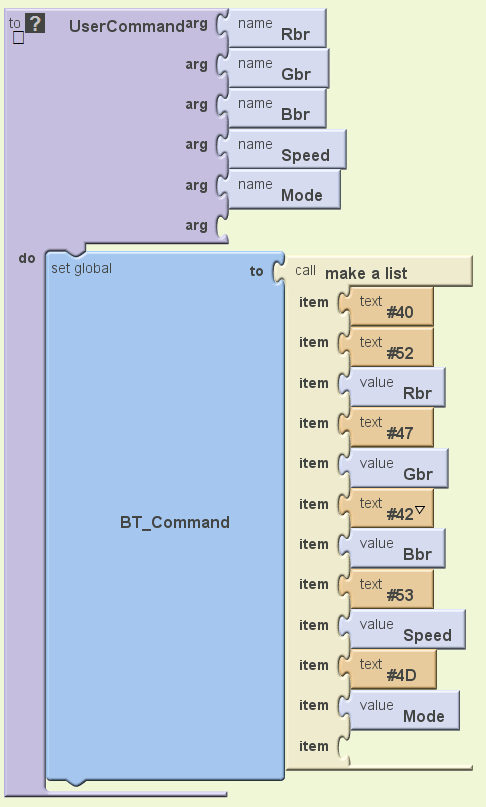

Пользовательская команда формируется в блоке процедуры UserCommand (Рисунок 16), параметры которой определяются переменными RBr, GBr, BBr. В теле процедуры формируется список (make a list) из последовательности однобайтных значений команды (BT_Command). Последовательность байтов расшифровывается в Таблице 2.
Таблица 2.  Формируемый список однобайтных значений команды в
процедуре UserCommand.
Байты Значение Описание Примечание
1 #40 шестнадцатеричное значение символа @ таблица ASCII
2 #52 шестнадцатеричное значение символа R таблица ASCII
3 RBr значение переменной
4 #47 шестнадцатеричное значение символа G таблица ASCII
5 GBr значение переменной
6 #42 шестнадцатеричное значение символа B таблица ASCII
7 BBr значение переменной
8 #53 шестнадцатеричное значение символа S в демо-версии
не используются
9 Speed значение переменной
10 #40 шестнадцатеричное значение символа M
11 Mode значение переменной
Значения переменным RBr, GBr, BBr присваиваются в обработчиках нажатий кнопок выбора предустановленной цветовой гаммы и в обработчиках изменения положения слайдера установки яркости и слайдеров ручной установки цвета. Диапазон значений слайдеров выбран от 0 до 255 (однобайтные значения).
В таком виде последовательность байтов команды готова к отправке по Bluetooth. Передача данных осуществляется в процедуре Bluetooth_Send, вызываемой однократно при каждом нажатии кнопок управления цветами или при изменении положения слайдеров, после процедуры формирования команды.
В процедуре передачи команды вызывается метод BluetoothClient1.SendBytes, который последовательно передает байты сформированной команды по беспроводному интерфейсу Bluetooth.
В режиме ручной установки цветовой гаммы (Manual Color Settings) значения положений движков соответствующих слайдеров присваиваются переменным RBr, GBr, BBr только при изменении положения любого из них.

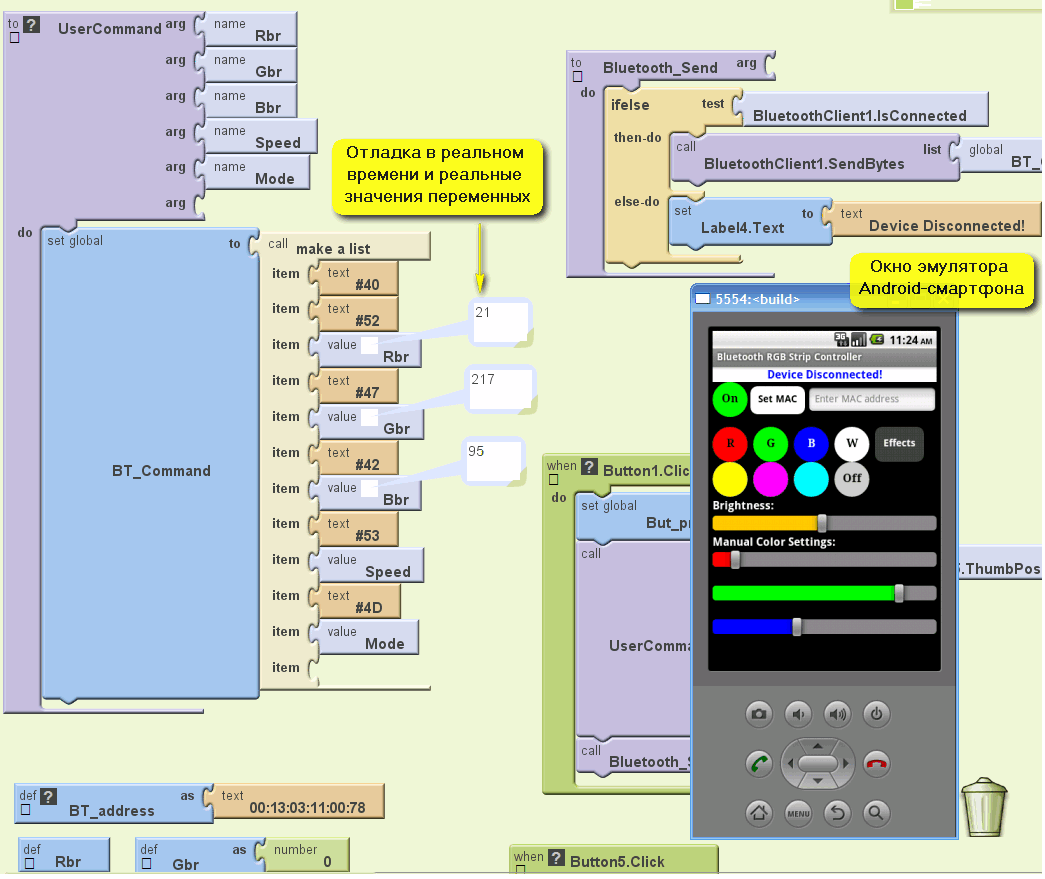

При разработке приложения автора очень порадовала возможность его отладки в реальном времени. Для этого на смартфон необходимо установить специальное приложение MIT AICompanion, работающее совместно с редактором блоков. Телефон подключается к среде разработки по интерфейсам Wi-Fi или USB, в последнем случае необходимо установить соответствующие драйверы Android-устройства. В редакторе блоков на панели инструментов необходимо нажать кнопку «Connect to Device», выбрать из списка свое устройство, и через минуту на экране Android-устройства вы увидите экран своего приложения. Неважно, на каком этапе разработки программы вы находитесь, компилятор сам определяет, какие элементы отображать и активировать. Также хорошо реализован и симулятор (Рисунок 17), но работает он значительно медленнее и многие функции, связанные с аппаратной периферией телефона/планшета, при отладке приложения будут недоступны.
Во время отладки приложения в редакторе блоков можно отметить переменные и блоки для контроля их значений в реальном времени, к примеру, для наблюдения реального значения положения слайдера и последовательности однобайтных значений в сформированной команде.
Рисунок 17. Симулятор Android-смартфона подключается к редактору
блоков для отладки приложения.

Что касается редактора блоков, то при «разрастании» программного кода приложения работать с ним становится тяжело, даже если свернуть большинство готовых блоков. Кроме того, не продуман механизм масштабирования и размещения блоков, что приводит к странному поведению элементов в готовых алгоритмах и функциях. Также существенным недостатком автор считает отсутствие инструментов и средств работы с файлами. Возможно, что многие недостатки устранены во второй версии программы.
