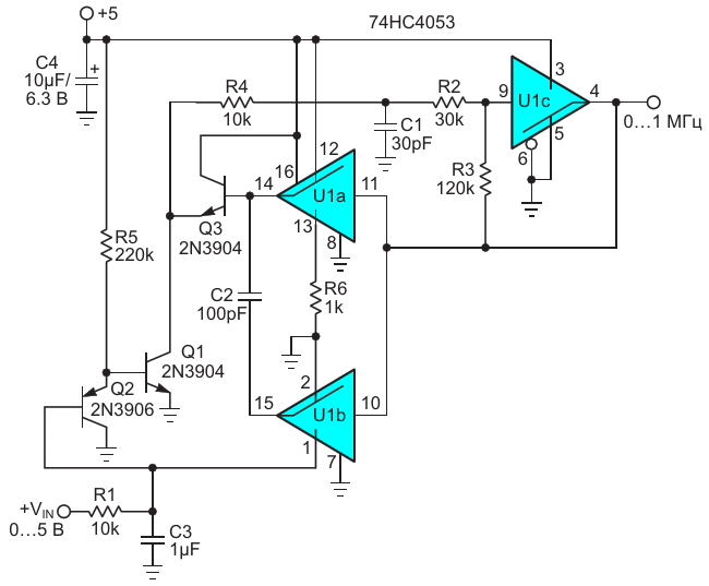

Модифицированный инвертор напряжения становится …
Модифицированный инвертор напряжения становится экономичным ПНЧ с выходной частотой 1 МГц
Авторы
Stephen Woodward
Основной документ
Статья «
Схема инвертора напряжения трансформируется в ПНЧ с быстродействием 1 МГц
Рисунок 2
Формат / Размер файла
PDF
16 Кб
Язык документа
русский
Скачать PDF
Статья «
Рисунок 1. Базовая схема инвертора напряжения, оптимизированная для высокого КПД при частоте 100 кГц и выходном токе в несколько миллиампер
Рисунок 2. Модифицированный инвертор напряжения становится экономичным ПНЧ с выходной частотой 1 МГц
Рисунок 3. Параллельный источник опорного напряжения U2 стабилизирует заряд конденсатора C2 до точного напряжения 2.50 В, независящего от шины +5 В
