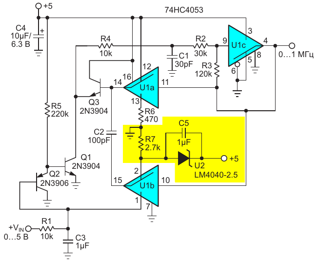

Параллельный источник опорного напряжения …
Параллельный источник опорного напряжения U2 стабилизирует заряд конденсатора C2 до точного напряжения 2.50 В, независящего от шины +5 В

Рисунок 3. Параллельный источник опорного напряжения U2 стабилизирует заряд конденсатора C2 до точного напряжения 2.50 В, независящего от шины +5 В
