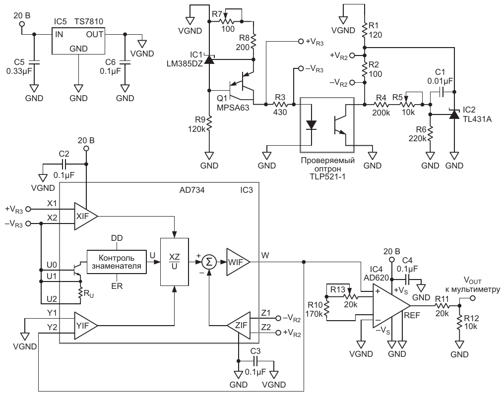

Эта схема позволяет напрямую считывать CTR тестируемого устройства с помощью мультиметра, подключенного к выходу VOUT
АвторыChee Hua How
Основной документСтатья «Измерение коэффициента передачи тока оптоизолятора»
ОписаниеРисунок 1
Формат / Размер файлаPDF / 24 Кб
Язык документарусский
Эта схема позволяет напрямую считывать CTR тестируемого устройства с помощью мультиметра, подключенного к выходу V sub OUT /sub
