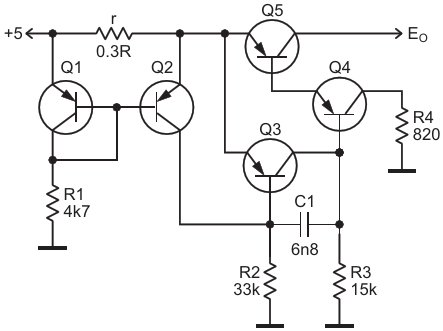

Пара транзисторов Q1, Q2 обеспечивает термокомпенсированный контроль падения напряжения на резисторе r; когда это падение возрастает примерно до 20 мВ, предохранитель «включается», ограничивая выходной ток примерно на уровне 150 мА

ОписаниеРисунок 1
