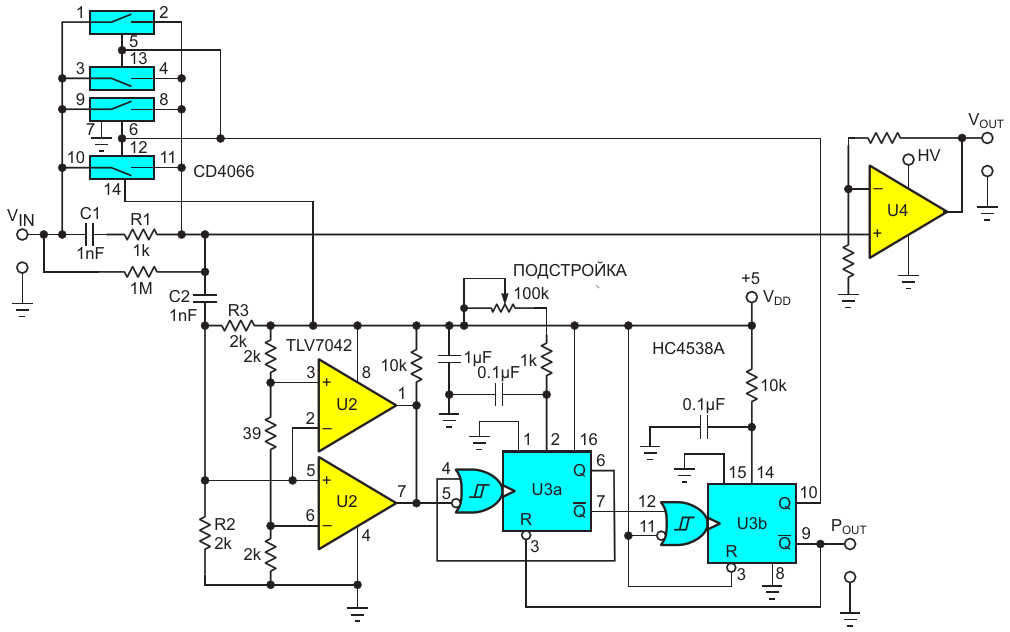

Алгоритм управления «Половина и Половина» усмиряет выбросы и звон пьезопривода

Рисунок 4. Аналоговая реализация алгоритма H&H
