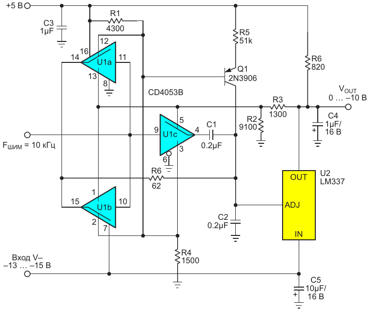

LM337 объединяет усилия с КМОП коммутатором 4053 для создания мощного ШИМ ЦАП
Авторы
Stephen Woodward
Основной документ
Статья «
Мощный ШИМ ЦАП с выходным током 1.5 А на основе микросхемы LM337

Рисунок 1. LM337 объединяет усилия с КМОП коммутатором 4053 для создания мощного ШИМ ЦАП
Рисунок 2. График зависимости V
OUT
(от 0 В до -10 В) от коэффициента заполнения ШИМ (от 0 до 1). [V
OUT
= -1.25×D/(1 - 0.875×D)]
Рисунок 3. График зависимости коэффициента заполнения ШИМ (от 0 до 1) от V
OUT
(от 0 В до -10 В). [V
OUT
