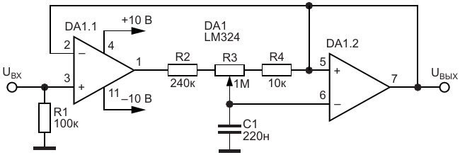

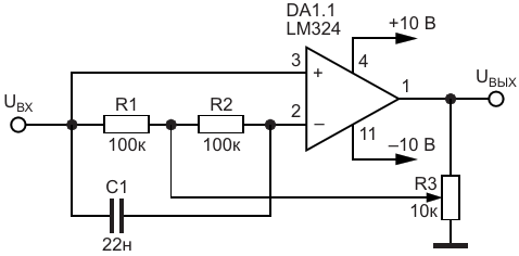

Рисунок 1. Фильтр № 1

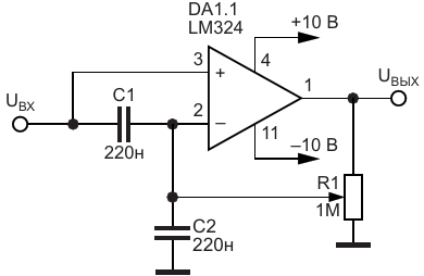

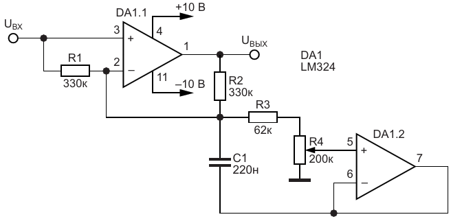

Рисунок 3. Фильтр № 2

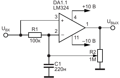

Рисунок 5. Фильтр № 3

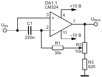

Рисунок 7. Фильтр № 4

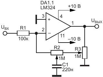

Рисунок 9. Фильтр № 5

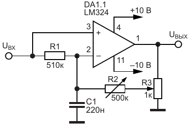

Рисунок 11. Фильтр № 6
