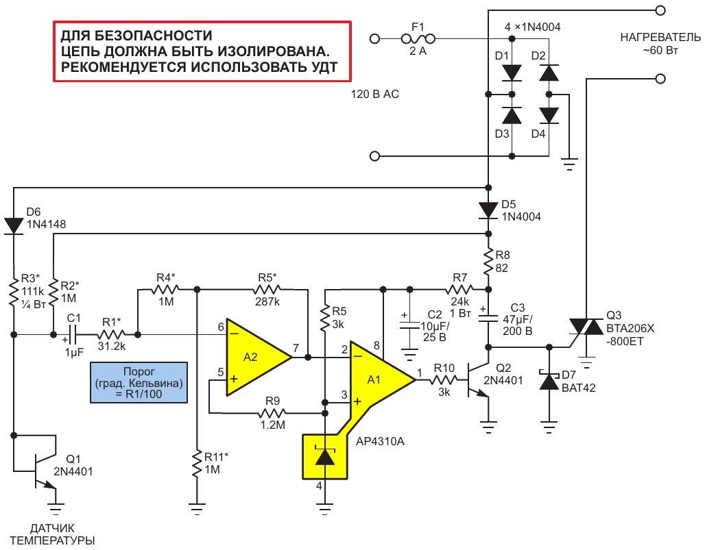

Датчик ∆VBE на основе транзистора Q1 через резистор R1 программируется на требуемую температуру, которая в градусах Кельвина равна R1/100 = 312 K = 39 °C для R1 = 31.2 кОм. Резисторы, отмеченные звездочкой, должны быть точными (1% или лучше
