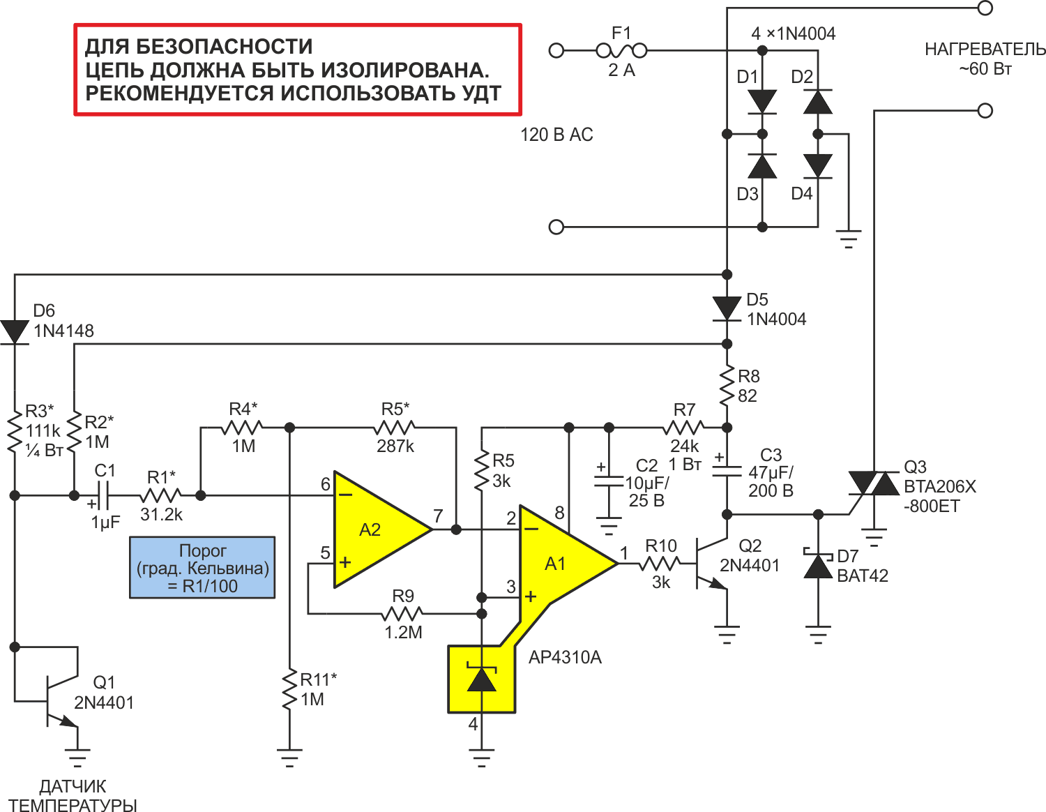

Я всегда ищу удобный случай использовать ∆VBE, и эта возможность обеспечить дешевый, точный и не требующий калибровки контроль температуры в кулинарном контексте была слишком хороша, чтобы упустить ее. На Рисунке 1 показана новая схема, которую я приготовил (в общих чертах) на основе рецепта Джима.
Датчик ∆VBE на основе транзистора Q1 через резистор R1 программируется на требуемую температуру, которая в градусах Кельвина равна R1/100 = 312 K = 39 °C для R1 = 31.2 кОм. Резисторы, отмеченные звездочкой, должны быть точными (1% или лучше).
Рисунок 1. Датчик ∆VBE на основе транзистора Q1 через резистор R1 программируется на требуемую температуру,
Цепь R2, R3, D5, D6 управляет датчиком Q1 в магическом цикле измерения ∆VBE с соотношением токов 10:1, описанном Уильямсом. Обратите внимание, что абсолютные значения токов, подаваемых в транзистор Q1, не более точны, чем создающее их нестабилизированное сетевое напряжение 60 Гц, но на точность ∆VBE это не влияет. Важно лишь их соотношение 10:1, которое устанавливается независимо от колебаний сетевого напряжения исключительно за счет точности равенства (R2/R3 + 1) = 10.
В результате Q1 создает сигнал переменного тока, пропорциональный абсолютной температуре (proportional to absolute temperature, PTAT), с пиковым значением, равным K/5050, который соответствует логарифму абсолютной величины 120-герцовой синусоиды, показанной на Рисунке 2.

Сигнал PTAT усиливается усилителем A1 с коэффициентом усиления, равным –2,742,160/R1, а затем с помощью A2 сравнивается с прецизионным напряжением (2.0 В ±0.4%) его внутреннего шунтового опорного источника (еще раз спасибо Константину Киму, нашедшему универсальную микросхему AP4310A).
Пока температура датчика Q1 и сигнал PTAT находятся ниже заданного значения, уровень напряжения на выходе усилителя A2 остается нулевым, удерживая транзистор Q2 в закрытом состоянии. Это позволяет 120-герцовым импульсам через конденсатор C3 достигать управляющего электрода симистора Q3, включать его и подавать питание на нагреватель. Когда нагреватель нагревает датчик Q1 (и, предположительно, тесто) до запрограммированной температуры, уровень сигнала PTAT поднимается выше опорного напряжения A2. В результате усилитель A2 начинает включать транзистор Q2, который перенаправляет импульсы управляющего электрода симистора в землю. Это выключает симистор и нагреватель, позволяя Q1 остыть, и т. д. и т. п. Получившийся цикл замыкает контур обратной связи термостата, заставляя тесто подходить.
Пара слов о Q3. Несмотря на то, что драйвер нагревателя однополярный, для Q3 я выбрал симистор вместо тиристора. Это было сделано не для того, чтобы обеспечить возможность работы в двуполярном режиме, а скорее потому, что симистор имеет более высокий максимальный ток управляющего электрода. Это позволяет Q3 выдерживать броски тока в 2 А, возможные при включении питания, которые способны испарить управляющий электрод тиристора.
Диод D7 обеспечивает путь возврата тока конденсатора C3 к земле, предотвращая ложные срабатывания симистора Q3.
В качестве нагревателя Джон предложил использовать лампу накаливания. Я согласен, что лучистый обогрев должен работать хорошо. Поскольку максимальный коэффициент заполнения импульсов симистора Q3 составляет 50%, 100-ваттная лампа накаливания идеально подойдет для максимальной мощности нагрева порядка 60 Вт. Кроме того, дополнительным бонусом к снижению напряжения будет более низкая температура нити накала. Это позволит обычной лампочке с вольфрамовой нитью прослужить много тысяч часов.
