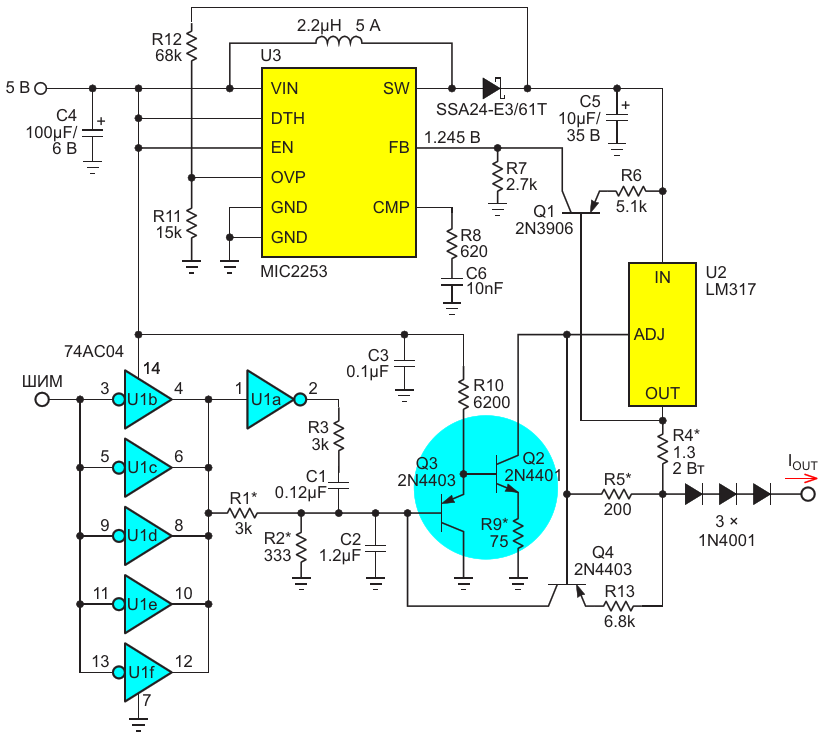

Источник тока U2 программируется …
Источник тока U2 программируется ШИМ-ЦАП на микросхеме U1 и питается от следящего пререгулятора U3

Рисунок 1. Классический источник постоянного тока на микросхеме LM317, где I
OUT
= V
ADJ
/R
S
= 1.25 В/R
S
Рисунок 2. Модификация, которая делает ток источника регулируемым: I
OUT
= (V
ADJ
- I
CRC
)/R
S
- I
C
Рисунок 3. Источник тока U2 программируется ШИМ-ЦАП на микросхеме U1 и питается от следящего пререгулятора U3
