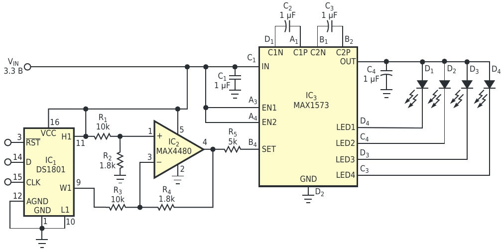

Эта схема обеспечивает возможность …
Эта схема обеспечивает возможность логарифмической регулировки яркости белых светодиодов
Авторы
Will Hadden
Основной документ
Статья «
Драйвер белых светодиодов обеспечивает 64-ступенчатую логарифмическую регулировку яркости
Рисунок 1
Формат / Размер файла
PDF
19 Кб
Язык документа
русский
Скачать PDF
Статья «
Рисунок 1. Эта схема обеспечивает возможность логарифмической регулировки яркости белых светодиодов
Рисунок 2. Зависимость тока светодиода от входного кода потенциометра для схемы на Рисунке 1
