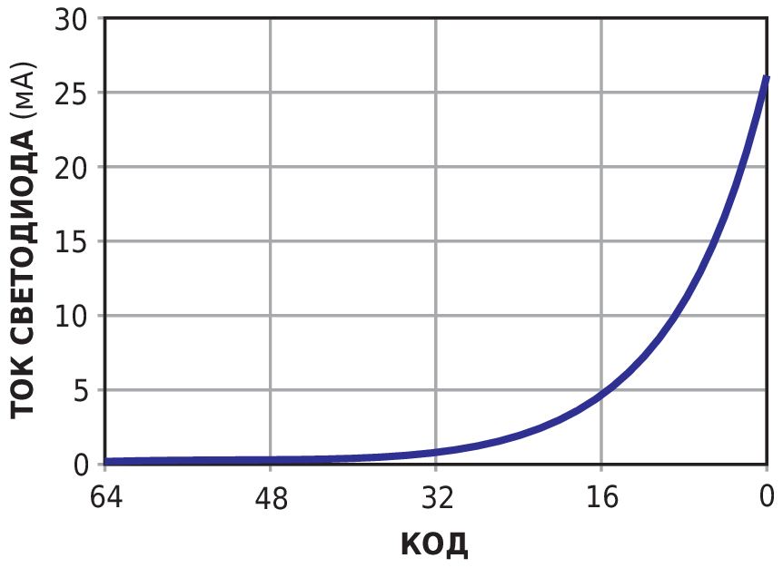

IC1 – это цифровой потенциометр с логарифмической зависимостью сопротивления от положения движка. Каждому положению движка соответствует 1 дБ ослабления между выводами H1 и W1 (выводы 11 и 9). Микросхема содержит два потенциометра, управляемых 16-битным кодом через трехпроводный последовательный интерфейс. Чтобы задать ток светодиода, сначала надо установить высокий уровень на входе RST и, тактируя потенциометр по входу CLK, начиная с младшего бита записать в регистр 16 бит управляющего кода, подаваемого на вывод D микросхемы IC1. Каждый импульс на входе CLK вводит в регистр один бит. В схеме используется только один потенциометр, поэтому содержание битов с 0 по 7 безразлично. Биты с 8 по 14 определяют положение движка: биты с 8 по 13 содержат код, а бит 14 – это «отключение звука». (Единица в бите 14 создает минимально возможный выходной ток, устанавливая на левой стороне резистора R5 напряжение примерно 0.599 В). После ввода всех 16 бит запишите код во внутренний регистр и измените уровень яркости, установив на RST низкий уровень. На Рисунке 2 показана логарифмическая зависимость тока светодиода от входного кода потенциометра.
Зависимость тока светодиода от входного кода потенциометра для схемы на Рисунке 1.
Рисунок 2. Зависимость тока светодиода от входного кода
