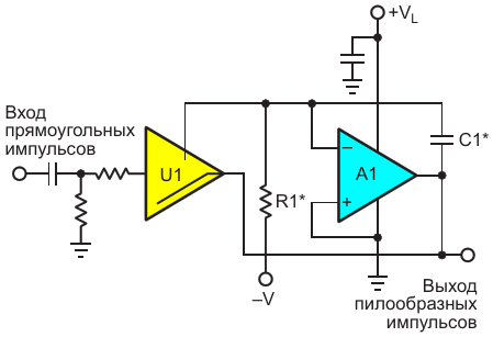

Для обычной схемы преобразования цифровых прямоугольных импульсов в аналоговое пилообразное напряжение нужна отрицательная шина питания

Рисунок 1. Для обычной схемы преобразования цифровых прямоугольных импульсов в аналоговое пилообразное напряжение нужна отрицательная шина питания
Рисунок 2. Плавающий конденсатор C2 сбрасывает выходное пилообразное напряжение R
RIO
операционного усилителя A1 до нуля, позволяя привязать его к положительной шине вместо земли
Рисунок 3. Форма напряжений на входе прямоугольных импульсов и на выходе пилообразных импульсов, где V
SAW
