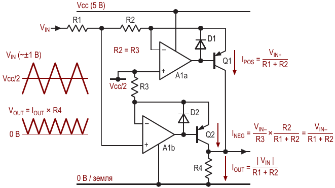

Из пары источников тока …
Из пары источников тока можно создать новый двухполупериодный выпрямитель

Рисунок 1. Зависимость коэффициента усиления TDA7052A от его управляющего напряжения; теоретическая кривая и результаты практических измерений
Рисунок 2. Из пары источников тока можно создать новый двухполупериодный выпрямитель
Рисунок 3. Схема усилителя мощности, модулируемого по амплитуде с использованием сдвоенного источника тока
