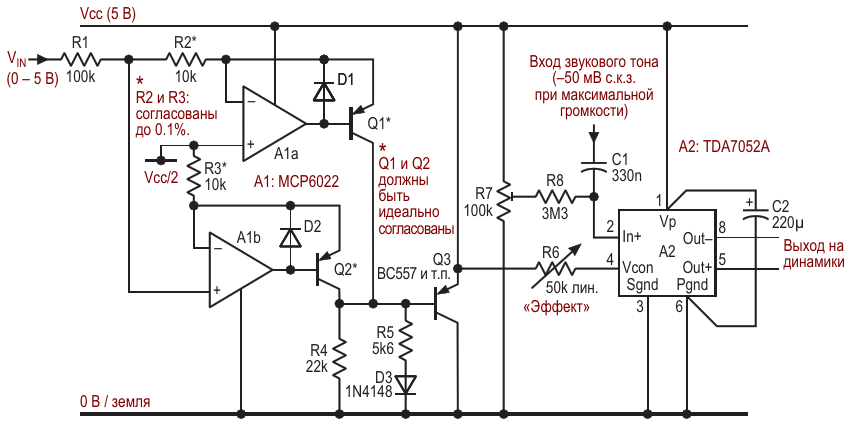

Схема усилителя мощности, модулируемого …
Схема усилителя мощности, модулируемого по амплитуде с использованием сдвоенного источника тока

Рисунок 3. Схема усилителя мощности, модулируемого по амплитуде с использованием сдвоенного источника тока
