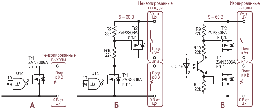

Для переключения выхода с гораздо меньшим «контактным сопротивлением» можно использовать MOSFET. Это можно сделать тремя показанными способами, как с изолированными, так и с неизолированными выходами

Для переключения выхода с гораздо меньшим «контактным сопротивлением» можно использовать MOSFET Это можно сделать тремя показанными способами, как с изолированными, так и с неизолированными выходами
