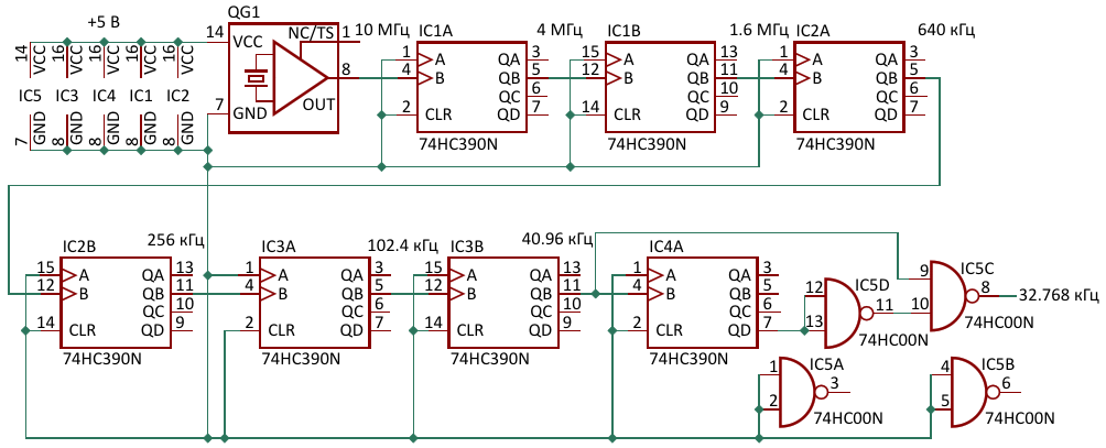

Принципиальная схема делителя
Авторы
Gavin Watkins
Основной документ
Статья «
Использование в электронных часах высокоточного опорного генератора 10 МГц
Рисунок 1
Формат / Размер файла
PDF
25 Кб
Язык документа
русский
Скачать PDF
