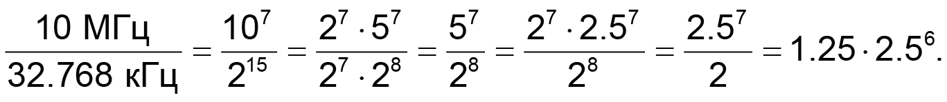

Вместо этого можно использовать дробное деление, определив общие для частот 10 МГц и 32.768 кГц множители, показанные в следующем выражении:
Приведенное выше выражение показывает, что требуемое деление возможно с помощью шести операций деления на 2.5 и одной операции деления на 1.25. Функция деления на 2.5 может быть реализована с помощью стандартного счетчика-делителя на пять, такого например, который содержится в микросхеме сдвоенного счетчика 74HC390. 74HC390 состоит из двух независимых счетчиков-делителей на 2 и двух счетчиков-делителей на 5. Счетчик-делитель на 5 имеет таблицу истинности, показанную в Таблице 1, где QC – старший значащий бит, а QA – младший значащий бит.

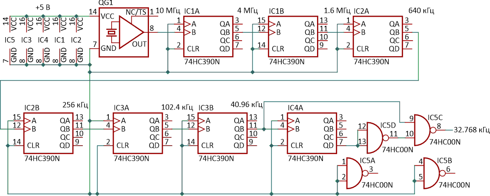

Полная схема делителя показана на Рисунке 1. QG1 – это модуль кварцевого генератора 10 МГц, в качестве которого при необходимости может быть использован высокостабильный термостатированный OCXO. Он вырабатывает совместимые с ТТЛ тактовые импульсы для IC1A – первого делителя на 2.5. Вход A является тактовым входом делителя на 2 микросхемы 74HC390. В данном случае вход A не используется, поэтому он подключен к земле, а его соответствующий выход QA оставлен плавающим. Вход B и выходы QB, QC и QD образуют делитель на 5, в котором QB – это выход младшего разряда.
Принципиальная схема делителя.
Рисунок 1. Принципиальная схема делителя.
Частота импульсов на выходе QB счетчика IC1A, равная 4 МГц, затем делится счетчиком IC1B до 1.6 МГц. Далее счетчики IC2 и IC3 с помощью каскадов деления на 2.5 понижают ее до 40.96 кГц. IC5C из счетверенного логического элемента «И-НЕ» 74HC00 инвертирует выходной сигнал QD микросхемы IC4A. Этот сигнал поступает на логический элемент «И-НЕ», где он суммируется по «И» с входящим тактовым сигналом 40.96 кГц, образуя делитель на 1.25, в результате чего на выходе (вывод 8) получается тактовый сигнал частотой 32.768 кГц.
Для проверки теории схема была собрана на макетной плате, показанной на Рисунке 2.
