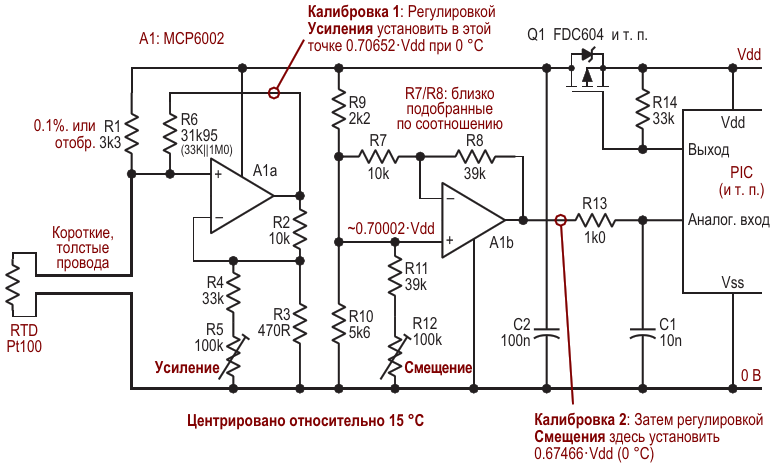

Окончательная рабочая схема. Усиление …
Окончательная рабочая схема. Усиление и смещение теперь разделены, что значительно упрощает калибровку

Вставить PRTD в слот термистора. А это возможно?
Рисунок 3

Рисунок 3. Окончательная рабочая схема. Усиление и смещение теперь разделены, что значительно упрощает калибровку
Рисунок 4. Построение графика зависимости выходного сигнала от сопротивления RTD теперь дает результат, практически неотличимый от целевой прямой линии а (идеализированная) погрешность составляет гораздо меньше 1 миллиградуса. Это демонстрирует предел характеристик
Рисунок 5. Длинные выводы PRTD могут привести к ошибкам смещения. Использование четырехпроводного подключения Кельвина минимизирует их. Если АЦП микроконтроллера имеет выводы для внешнего опорного напряжения, их можно подключить к схеме для (теоретического) повышени
