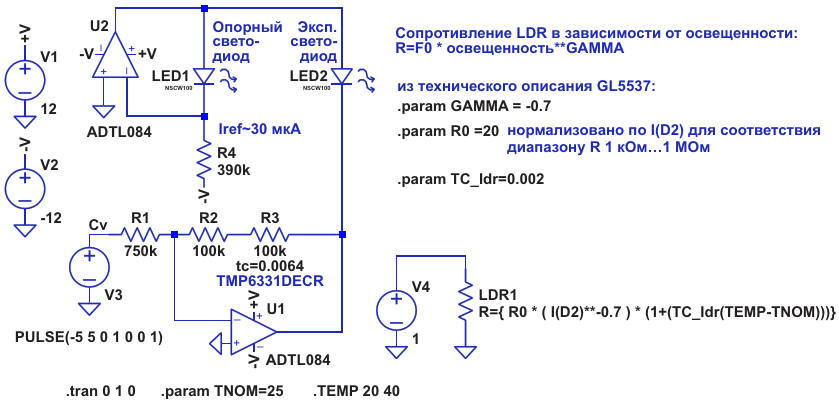

Схема экспоненциального управления резисторным оптроном, в которой опорный светодиод используется для преобразования линейного управляющего напряжения в экспоненциальный ток, а два согласованных светодиода служат для температурной компенсации
АвторыUwe Schüler
Основной документСтатья «Резисторный оптрон с экспоненциальным управлением»
ОписаниеРисунок 1
Формат / Размер файлаPDF / 25 Кб
Язык документарусский
