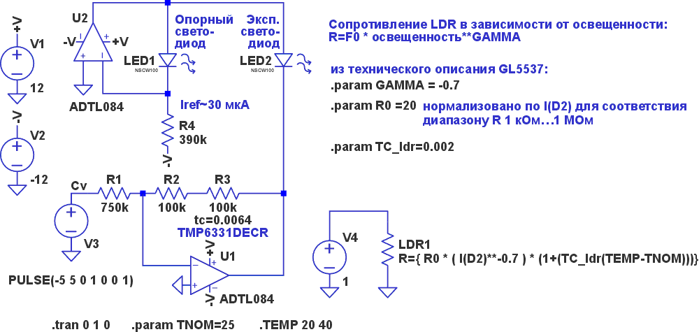

Схема с резисторным оптроном
Обычно для преобразования линейного управляющего напряжения в экспоненциальный ток используется пара транзисторов [2]. Однако в случае резисторного оптрона пару транзисторов можно заменить самим светодиодом, который, как и любой диод, является источником экспоненциального тока, управляемого напряжением.
Для температурной компенсации, так же как и в транзисторной схеме, нужна согласованная пара светодиодов.
На Рисунке 1 показана смоделированная схема экспоненциального управления резисторным оптроном.
Схема экспоненциального управления резисторным оптроном, в которой опорный светодиод используется для преобразования линейного управляющего напряжения в экспоненциальный ток, а два согласованных светодиода служат для температурной компенсации.
Рисунок 1. Схема экспоненциального управления резисторным оптроном, в которой опорный светодиод используется
Светодиод LED1 управляется током IREF = –V/R4. При CV = 0 ток светодиода оптрона LED2 идентичен, а сопротивление фоторезистора устанавливается на уровне середины требуемого диапазона сопротивлений током IREF, в данном случае равным примерно 30 мкА.
По мере увеличения CV напряжение на катоде LED2 уменьшается, но напряжение между анодом и катодом увеличивается, так что ток светодиода экспоненциально увеличивается.
При отрицательном CV напряжение на LED2 соответственно уменьшается, так что ток светодиода экспоненциально уменьшается. Диапазон сопротивлений фоторезистора определяется коэффициентом усиления суммирующего усилителя U1. На практике используется диапазон примерно от 1 МОм (CV = –5 В) до 1 кОм (CV = +5 В), что позволяет настраивать VCF в диапазоне от 20 Гц до 20 кГц.
Термистор R3 улучшает температурный дрейф тока светодиода. Тем не менее, температурная зависимость сопротивления фоторезистора остается на уровне примерно 0.2%/К, что делает схему с резисторным оптроном хуже подходящей, например, для высококачественных ГУН.
Для других приложений (VCF, VCA) температурный дрейф достаточно хорош, и в большинстве случаев термистор не понадобится.
На Рисунке 2 показаны смоделированные кривые сопротивления и тока светодиода LED2 для 20 °C и 40 °C.
Смоделированные кривые сопротивления и тока светодиода LED2 для 20 °C и 40 °C.
Рисунок 2. Смоделированные кривые сопротивления и тока

Для этой схемы была разработана небольшая печатная плата. Используются стандартные белые SMD-светодиоды в корпусе типоразмера 5730. Светодиод резисторного оптрона LED2 расположен на верхней стороне печатной платы и освещает два фоторезистора GL5537, расположенных под углом примерно 45 градусов над светодиодом LED2.
Слегка изогнув выводы фоторезисторов для изменения наклона, можно механически подогнать их сопротивление под требуемое значение. Небольшой черный корпус, напечатанный на 3D-принтере, и печатная плата с черной паяльной маской предотвращают воздействие на схему внешнего света. Схемы с двумя и четырьмя фоторезисторами, освещаемыми одним светодиодом, были успешно протестированы при реализации VCF 2-го и 4-го порядков.
