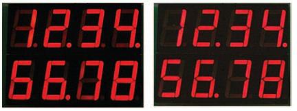

На схеме резисторы R8 – это токоограничительные резисторы для индикатора IC1 (CA56-12HWA) с общим анодом и для индикатора IC2 (CA56-12SRWA) с общим катодом. Допускается любая комбинация стандартных и ультраярких индикаторов IC1/IC2, однако потребуется корректный выбор коэффициента заполнения в программном обеспечении. Резисторы R7 и импульсные диоды D1-D8 (1N4148) используются для исключения подсвечивания выключенных сегментов индикаторов (Antighostig). Появление такого эффекта (Ghosting) – слабое свечение выключенных сегментов – связано с переключением (мультиплексированием) и появлением кратковременных импульсных помех, или с несоответствующими уровнями напряжений на выводах управления, когда эти выводы находятся в высокоимпедансном состоянии (Z-состояние). Такой эффект – результат использования всех линий ввода/вывода: высокий, низкий и высокоимпедансный логический уровень выхода, переключение между ними в последовательности бесконечного цикла программы (см. Таблицу 1).
Рисунок 2. Без резисторов R7 видно подсвечивание выключенных сегментов индикатора (слева).
С резисторами R7 такого эффекта не наблюдается, даже при нажатии кнопок S1-S

Нижеследующее выражение позволит вычислить значение резисторов R7:
R7=(VSAFE – 0.6 В)/10IGHOST,
где
  • 0.6 В – падение напряжения на диодах D1-D8, измеренное при температуре 25 °С;
  • IGHOST – пороговое значение статического тока утечки, при котором подсвечивание выключенных сегментов заметно, но минимально;
  • VSAFE – потенциальное значение напряжения, которое может появиться на любом сегменте, когда сегмент не включен.

Пользователи могут найти значение IGHOST экспериментально при внешнем освещении менее 10 люкс, подав небольшой ток на отдельный сегмент индикатора и наблюдая за значением тока и падением напряжения на сегменте в момент, когда сегмент начинает светиться. Для ультраярких индикаторов значение IGHOST должно быть приблизительно 70 мкА. Ток IGHOST создает нежелательное падение напряжения VGHOST:
VGHOST=1.54 В и VSAFE≤kVGHOST,
где k – доверительный коэффициент в диапазоне 0.5 – 0.7, компенсирующий напряжение VGHOST дисперсии индикатора. В нашем примере значение VSAFE = 0.7 В для ультраяркого индикатора и 1 В для стандартного индикатора. Если будет использоваться комбинация из стандартного и ультраяркого индикатора, то необходимо выбрать меньшее значение VSAFE для вычисленного значения R7.
Чтение кнопок представляет собой асинхронную процедуру, в отличие от цифрового мультиплексирования; таким образом любая комбинация нажатия кнопок не должна включать сегменты индикаторов. Резисторы R1, R2, R3 ограничивают ток через сегменты индикатора IC1 ниже IGHOST при включенном транзисторе Q1 и высоком уровне на выводе AK1. Резистор R6 удерживает транзистор закрытым, даже когда выход AK1 находится в высокоимпедансном состоянии. Резистор R4 ограничивает ток коллектора транзистора.
