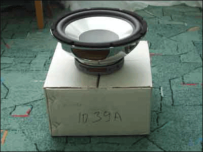

Наверное, я не открою большого секрета, если скажу, что небольшие по размеру динамики, которыми оборудуют аудиосистемы в автомобиле, не обеспечивают хорошее воспроизведение "басов". Один из возможных способов решения этой проблемы также хорошо известен - дополнить стереосистему сабвуфером (общим для правого и левого стереоканалов усилителем со своим динамиком, который воспроизводит низкочастотные составляющие звукового диапазона до 200-250 Гц). Вот только стоит такой акустический агрегат с дополнительным усилителем едва ли не дороже всей стереосистемы вместе взятой. Поэтому я и решил сам взяться за его изготовление. Для сборки сабвуфера я приобрел 10-дюймовый низкочастотный динамик ALTRONIX E-RSW1039A (рис. 1), два электронных набора для радиолюбителей - "Активный блок обработки сигнала для сабвуферного канала" и "Мощный одноканальный усилитель низкой частоты" (МАСТЕР КИТ NM2117 и NM2034), 5 м специального кабеля (ROCAR HIENDPCOFC SPEAKER CABLE) для подключения акустической системы, корпус для сборки электроники (Z-4A), клеммы, разъемы, штекеры.
Низкочастотный динамик ALTRONIX E-RSW1039A
Рис. 1. Низкочастотный динамик ALTRONIX E-RSW1039A

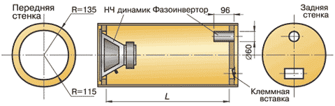

Но сначала пришлось заняться изготовлением корпуса акустической системы типа "закрытый ящик" с фазоинвертором (см. рис. 2).
Конструкция корпуса акустического агрегата закрытого типа с фазоинвертором
Рис. 2. Конструкция корпуса акустического агрегата закрытого типа с фазоинвертором
Полезный объем корпуса V, диаметр d, длину l трубы фазоинвертора и другие параметры рассчитал на компьютере с помощью программы JBL SpeakerShop.

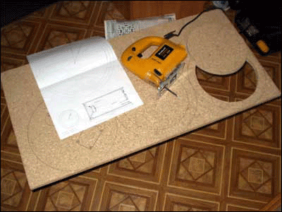

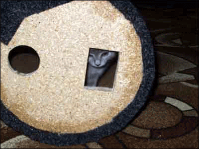

Все эти расчеты программа выполняет исходя из характеристик используемого динамика (полной добротности Qts, резонансной частоты Fs, эквивалентного объема Vas и т.д.). В моем случае получилось: d=60 мм, l=96 мм. Для динамиков другого типа эти параметры будут, естественно, другими, и в конструкцию акустического агрегата необходимо внести соответствующие изменения. Проще всего в домашних условиях сделать корпус для сабвуфера в виде круглого бочонка, у которого динамик встроен в одно из донышек. При этом оба донышка можно вырезать электролобзиком из ДСП или многослойной фанеры (рис. 3), а цилиндрический корпус согнут из листа ДВП.
Оба круглых донышка корпуса выпилены лобзиком из ДСП
Рис. 3. Оба круглых донышка корпуса выпилены лобзиком из ДСП

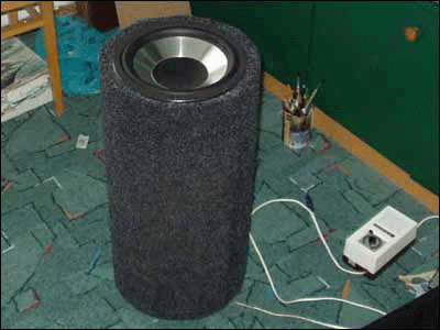

Сначала я сомневался в прочности такой конструкции и предполагал наклеить два слоя, но после завершения сборки все мои сомнения развеялись, так как корпус получился очень жестким и с ДВП в один слой. Согнуть же заготовку из листа ДВП в цилиндр оказалось довольно просто. Для этого ее достаточно распарить с внешней стороны, проглаживая утюгом через мокрую тяпку. После того как лист ДВП был согнут, круглые донышки я вклеил ПВА и дополнительно закрепил скобками с помощью строительного степлера. Готовый корпус с внешней стороны обшил ковролином (наклеил и закрепил скобами) (рис. 4).
Готовый корпус обшивается ковролином
Рис. 4. Готовый корпус обшивается ковролином
В заключение вклеил трубу фазоинвертора, закрепил на задней панели вставку с клеммами для подключения, подпаял провода и установил на место динамик. Все получилось очень неплохо (рис. 5).
Акустический агрегат в собранном виде
Рис. 5. Акустический агрегат в собранном виде

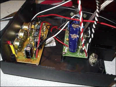

Со сборкой электроники никаких проблем не возникло. В оба набора вложены довольно подробные и понятные инструкции, по которым все можно собрать и подключить легко и просто (рис. 6).
Со сборкой электроники из наборов МАСТЕР КИТ не возникло никаких проблем
Рис. 6. Со сборкой электроники из наборов МАСТЕР КИТ не возникло никаких проблем

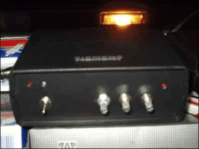

Единственное, что сделал не по инструкции - вместо рекомендованного для микросхемы усилителя мощности радиатора площадью 600 см2 установил радиатор центрального процессора (разъем Socket 370) с вентилятором, оставшимся после модернизации компьютера. Замена оказалась вполне приемлемой. И, наконец, электронику я специально вынес в отдельный корпус, хотя рациональнее было бы поместить ее в корпусе акустического агрегата, выгородив для этого специальный отсек. Но мне очень хотелось самому "покрутить" все эти ручки и настроить сабвуфер непосредственно в салоне автомобиля при прослушивании реальной "музыки" . Поэтому собранный усилитель я разместил в перчаточном боксе (рис. 7), а на его лицевую панель дополнительно установил отдельный выключатель питания.
Электронный блок сабвуфера установлен в перчаточном боксе, называемом в просторечье бардачком
Рис. 7. Электронный блок сабвуфера установлен в перчаточном боксе, называемом в просторечье "бардачком"
