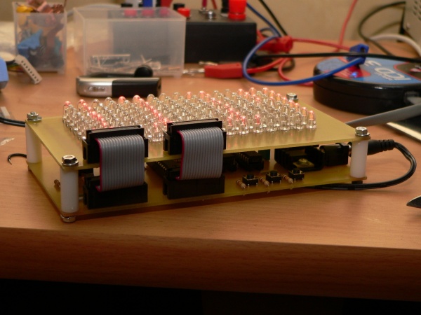

Данные часы были сконструированы для применения в офисе или в общественном месте для информирования людей о текущем времени и температуре окружающего воздуха. При разработке устройства ставилась цель сделать часы немного необыкновенными, поэтому для отображения данных было принято использовать матричный светодиодный дисплей с организацией 16×8.

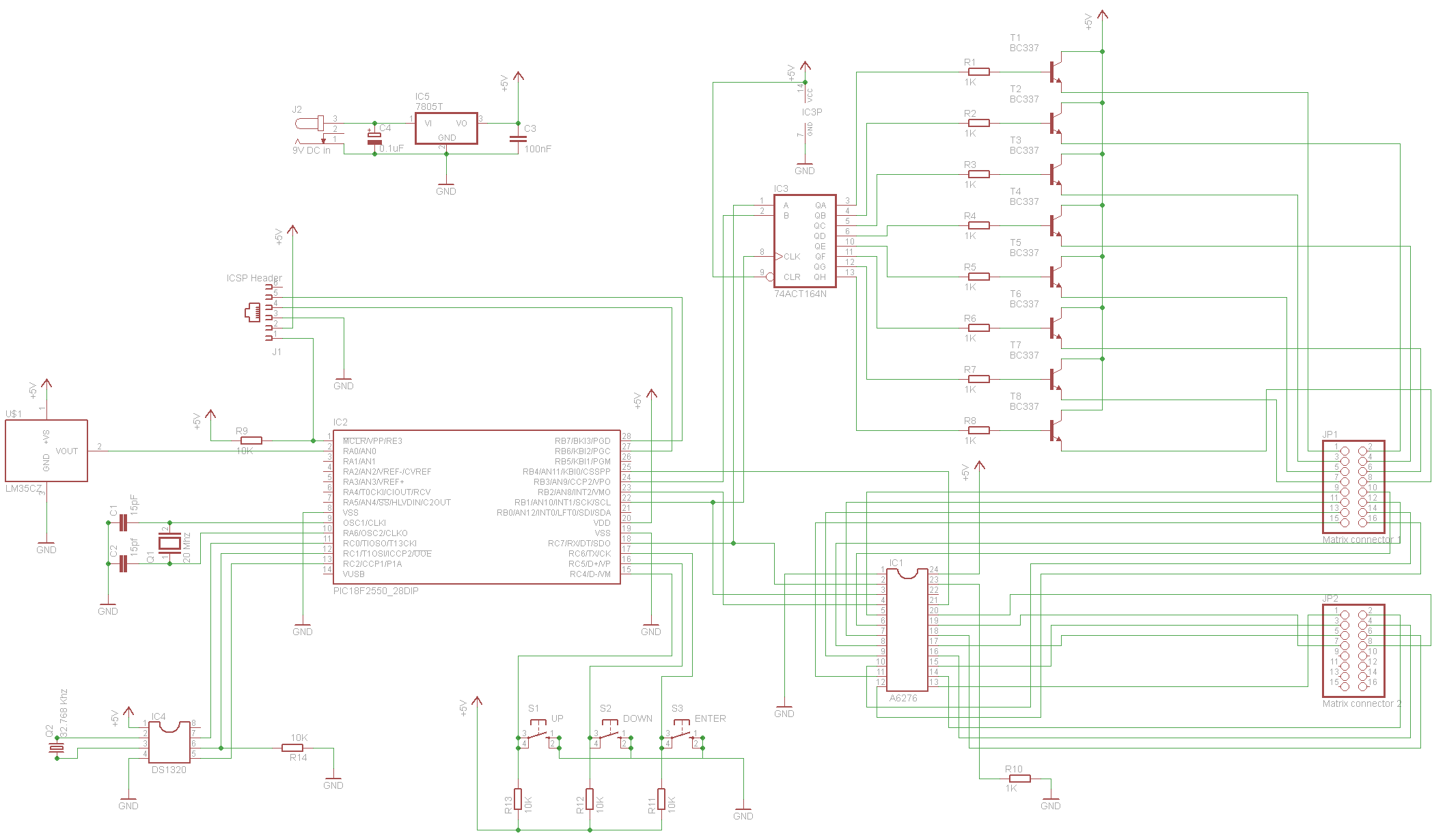

Принципиальная схема часов изображена ниже.
Принципиальная схема часов на микроконтроллере PIC18F2550 с матричным светодиодным дисплеем
Кликните для увеличения
Как видно из схемы, к микроконтроллеру подключен драйвер светодиодов A6276 (по интерфейсу SPI), который управляет столбцами светодиодов, и микросхема 74ACT164N – 8-битный последовательный регистр сдвига с параллельным выходом, который управляет строками светодиодов. Такая организация означает, что необходимо всего 8 циклов для обновления дисплея, обеспечивая при этом яркое и устойчивое изображение.
Так как матрица светодиодов потребляет ток значительно больший, чем может обеспечить микросхема 74ACT164N, необходимо применить транзисторы T1-T8 BC337.
Микросхема A6276 представляет собой драйвер светодиодов с 16-битным последовательным вводом информации. Драйвер содержит 16-битный КМОП сдвиговый регистр, соответствующие защелки и драйверы для управления светодиодами, и может управлять бóльшим количеством светодиодов, чем это позволяет микроконтроллер. Кроме того, драйвером можно управлять по интерфейсу SPI, что дополнительно сокращает количество используемых линий ввода/вывода и делает проект масштабируемым.
Микросхема DS1302 содержит часы реального времени с календарем и 31 байт статического ОЗУ. Она общается с микропроцессором через простой последовательный интерфейс. Информация о реальном времени и календаре представляется в секундах минутах, часах, дне, дате, месяце и годе. Если текущий месяц содержит менее 31 дня, то микросхема автоматически определит количество дней в месяце с учетом высокосности текущего года. Часы работают или в 24-часовом, или 12-часовом формате с индикатором AM/PM (до полудня/ после полудня). Подключение DS1302 к микропроцессу упрощено за счет синхронной последовательной связи. Для этого требуется только 3 провода: (1) RST (сброс), (2) I/O (линия данных) и (3) SCLK (синхронизация последовательной связи).
Коммуникация микросхемы DS1302 с микроконтроллером осуществляется по программно реализованному интерфейсу. Для работы микросхемы требуется кварцевый резонатор 32768 Гц, и, дополнительно, к микросхеме может подключаться резервный источник питания 3 В (батарея типа CR2032) для сохранения хода часов при отключении основного источника питания (на схеме не показан).
Датчик температуры LM35 подключен к 0 каналу встроенного в микроконтроллер АЦП.
Тактирование микроконтроллера осуществляется от внешнего кварцевого резонатора 20 МГц. Для управления и настройки используются три кнопки: вверх, вниз и установка. Программно реализуется подавление дребезга контактов кнопок и автоповтор нажатия. Коннектор ICSP header предназначен для подключения внутрисхемного программатора.

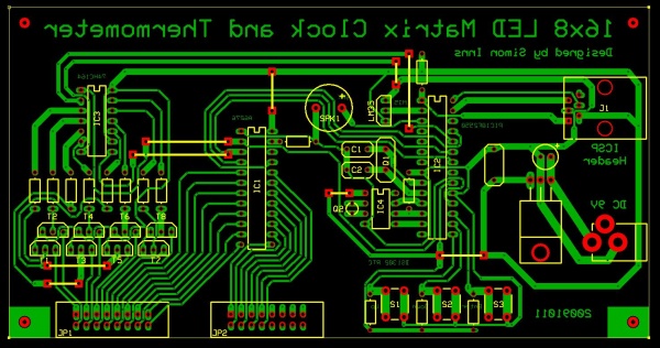

Конструктивно часы выполнены в виде двух печатных плат: на одной из них размещаются компоненты управления, на другой – светодиодный дисплей. Печатные платы разработаны с помощью программы PCBexpress. Вид платы управления представлен ниже.
Матричный дисплей – часы на микроконтроллере PIC18F2550: печатная плата

  • Собрал но не работает!!!:(Может дело в прошивке?Кто то вообще собирал?
  • Прошивку использовали готовую, которая в этой ветке выложена или сами компилировали исходник?
  • Прошивку использовал из этой ветки!
  • Попробуйте сами скомпилировать исходник, если пройдет все без ошибок, то на выходе получите файл для прошивки. Сравните их или попробуйте использовать его в микроконтроллере.
  • Скомпилировал и использовал в микроконтроллере, но результат тот же!!!Не могу понять в чем проблема!!!Плату проверял несколько раз!!!
