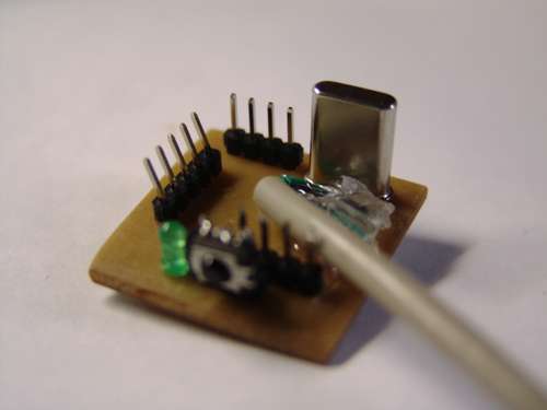

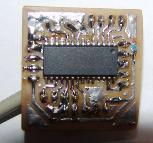

После отладки устройства на макетной плате оно было собрано на миниатюрной печатной плате.
Печатная плата: ИК приемник для USB на PIC18F2550
