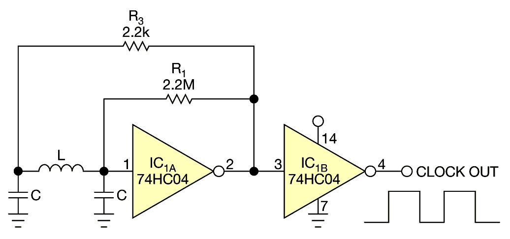

Выходные импульсы изображенного на Рисунке 1 классического генератора Колпитца имеют фиксированный коэффициент заполнения. Заменив первый КМОП инвертор IC1A компаратором (Рисунок 2), генератор можно сделать более универсальным и полезным. В таком генераторе можно устанавливать не только частоту, но и коэффициент заполнения.
У типичного генератора Колпитца на основе инвертора коэффициент заполнения импульсов фиксирован
Рисунок 1. У типичного генератора Колпитца на основе инвертора коэффициент заполнения импульсов фиксирован.

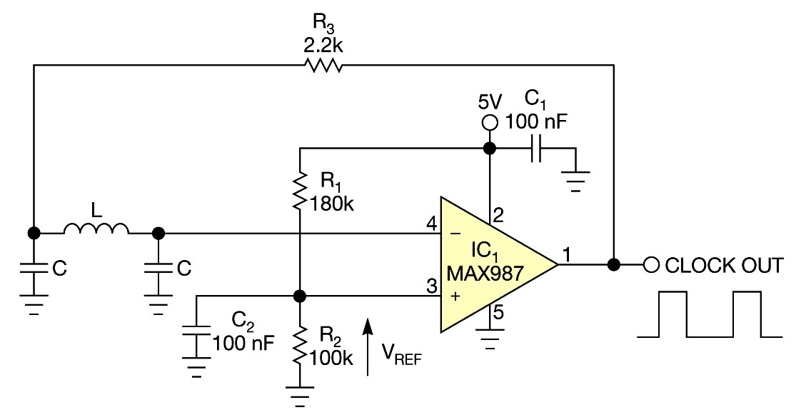

Компаратор нужно использовать в инвертирующей конфигурации, обеспечивающей фазовый сдвиг 180°. В совокупности со сдвигом 180°, вносимым входной емкостной цепью, это создает условия для самовозбуждения генератора. Схема сравнивает синусоидальное напряжение на выходе емкостного фильтра с опорным напряжением, и в моменты совпадения уровней напряжений выход компаратора переходит из одного состояния в другое.
Компаратор позволяет изменять коэффициент заполнения с помощью резисторов R1 и R2
Рисунок 2. Компаратор позволяет изменять коэффициент заполнения с помощью резисторов R1 и R2.

Скважность выходных импульсов зависит от величины опорного напряжения, которое легко устанавливается делителем R1 и R2. К сожалению, зависимость коэффициента заполнения от опорного напряжения имеет нелинейный характер из-за нелинейности синусоидального напряжения на выходе емкостного фильтра. К тому же, и амплитуда импульсов на выходе фильтра не постоянна, и зависит от скважности. Характер зависимости коэффициента заполнения от опорного напряжения можно легко определить экспериментально, при индуктивности фильтра 10 мкГн и емкостях 10 нФ.

В схеме можно использовать любой быстродействующий компаратор, но обязательно, с rail-to-rail входами и выходами, чтобы расширить диапазон допустимых опорных напряжений, например, MAX987 фирмы Maxim. Это обеспечит более глубокую регулировку коэффициента заполнения, хотя минимальное значение никогда не достигнет 0%, а максимальное – 100%.
Задержка распространения компаратора TPD вносит фазовый сдвиг Δφ=2πfOTPD. Входная емкостная цепь компенсирует фазовый сдвиг, немного уменьшая частоту колебаний. Надежная работа генератора обеспечивается в диапазоне опорных напряжений от 0.5 до 4.5 В. При этом коэффициент заполнения изменяется примерно от 15 до 85% (Таблица 1). Используя двуполярное питание, можно получить биполярный выходной сигнал.
