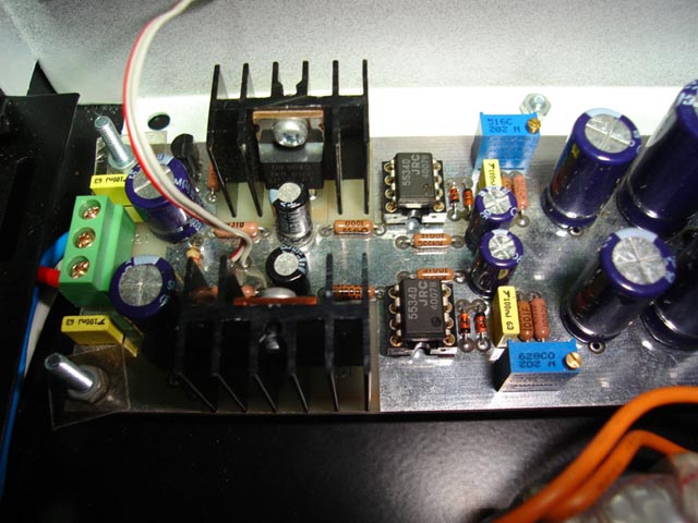

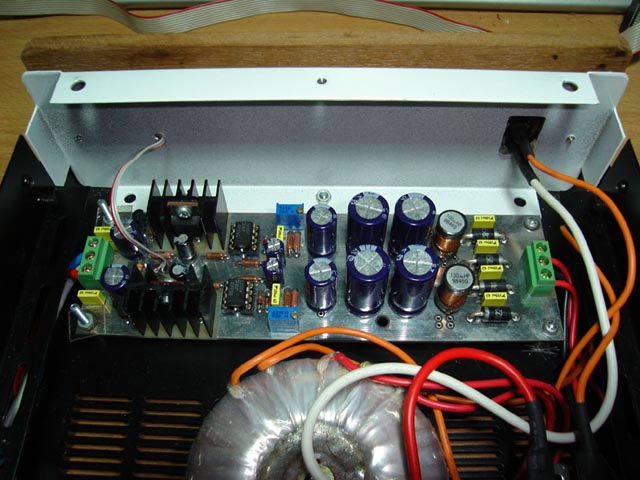

Это прецизионный регулируемый стабилизатор напряжения ±15 В, собранный на односторонней печатной плате. Он сделан на основе схемы EB-802, сконструированной zerosoft и опубликованной на сайте http://www.headphoneamp.co.kr.
Прецизионный регулируемый стабилизатор напряжения для питания предварительного усилителя или усилителя для наушников

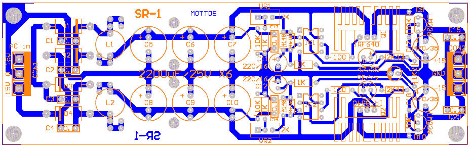

Я заменил некоторые компоненты на те, которые легче найти на рынке и разработал новую печатную плату, которая выглядит как симметричная конструкция.
Верхний слой печатной платы используется в качестве «земли», а вся разводка выполнена в нижнем слое.
Желаемое выходное напряжение устанавливается переменными резисторами VR1 и VR2.

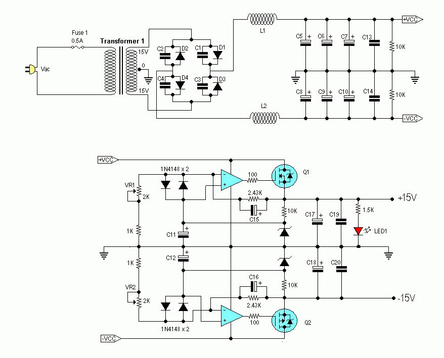

Принципиальная электрическая схема

Чертеж печатной платы

  • Не вижу-в схеме пропустили нет стабилизаторы напряжения D9 и D10 тривыводные LM326!
  • И зачем, интересно, для предварительного усилителя и для уся наушников нужен именно прецизионный регулируемый стабилизатор ? :) Да ещё и транс на 2 Ампера ? А стабилитроны там LM336.
  • А шоб було:D:D:D а если серьёзно то и 7815/7915 за глаза хватит схема из разряда чешем левое ухо правой пяткой
  • Схема не плоха, но все перечеркивает подключенный к одному из плеч светодиод, как в каком-нибудь копеечном заряднике. В таком устройстве как минимум должен цифровой вольтметр стоять. А иначе как оценить прецизионность регулировки:)
