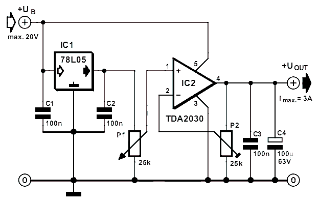

Регулируемый стабилизатор напряжения
В этой схеме регулируемого стабилизатора напряжения микросхема 78L05 используется совместно с интегральным звуковым усилителем TDA2030. Благодаря этому, стабилизатор получился очень простым. Выходное напряжение регулируется до 20 В с максимальным током 3 A. Микросхема TDA2030 имеет защиту от перегрева и короткого замыкания, что делает стабилизатор весьма надежным.
Приведенная схема очень проста. Кроме двух микросхем, стабилизатор фактически содержит только два потенциометра и несколько конденсаторов.
Регулировка осуществляется следующим образом: сначала движок потенциометра P1 поворачивается до максимума (в сторону микросхемы 78L05), а затем, триммером P2 устанавливается желаемое максимальное выходное напряжение. Впоследствии потенциометр Р1 используется для плавной регулировки выходного напряжения от этого максимального значения и практически до 0.
При относительно малом выходном токе радиатор для охлаждения не требуется. Однако, когда выходной ток превышает 1 А, или если разница входного и выходного напряжений достаточно велика, усилитель IC2 будет перегреваться, и небольшой радиатор, безусловно, необходим.

  • любопытно ,но испытывать не буду,есть проверенные варианты на tl1083 с 2n3055
  • Публикаця этой схемы сродни программе "звездных войн" навязаной USA Советскому Союзу. Цели одинаковы. Проанализируйте работу выходной пары транзисторов усилителя.
  • Конечно, выходные транзисторы работают в напряженном режиме и поэтому выходной ток 3 А можно получить только при выходном напряжении 14...20 В. Снижение напряжения требует не только применение радиатора, но и пропорционального снижения допустимого выходного тока. У кого "завалялось" несколько ТDA2030 можно поэксперементировать с данной схемой.

  • Делал эту схему, сигнал не ровный, с пульсациями.
