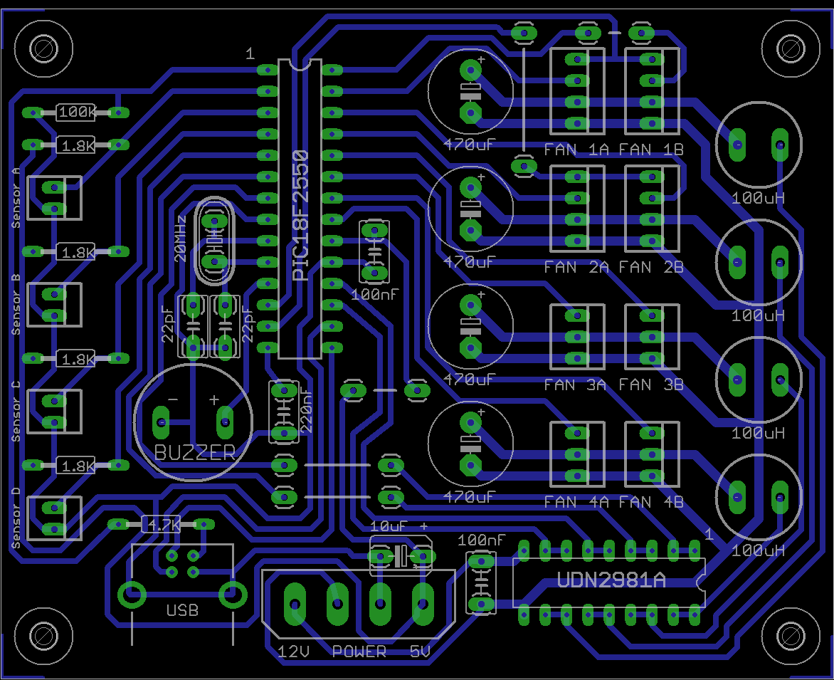

Контроллер собран на односторонней печатной плате с размерами 100 × 80 мм с учетом установки в 3½” отсек для дисковода. Пользователи могут самостоятельно разработать печатную плату, в соответствии со своими нуждами и возможностями.
Печатная плата для контроллера вентиляторов охлаждения ПК
Расположение элементов на печатной плате контроллера вентиляторов охлаждения

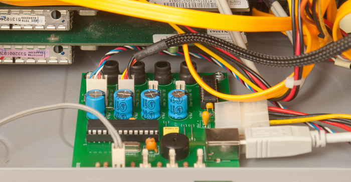

Контроллер управления вентиляторами охлаждения, установленный в корпусе системного блока
Вариант расположения контроллера внутри системного блока
