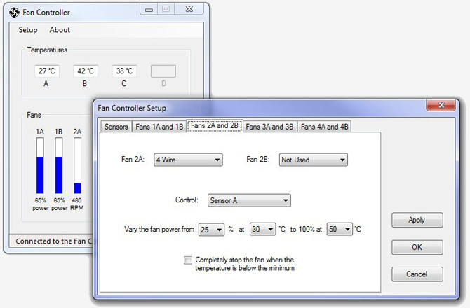

Вид окна управляющей программы для контроллера вентиляторов охлаждения ПК

Программа для компьютера работает в двух режимах: режиме мониторинга и режиме настройки контроллера. В режиме мониторинга в окне программы отображаются текущие значения температуры в 4 точках (в градусах Цельсия и Фаренгейта) и скорость вращения вентиляторов. Если вентилятор не имеет встроенного тахометра, то отображается выходная мощность преобразователя напряжения в процентном выражении.
В режиме настройки контроллера пользователь может выбрать:
  • Какие датчики температуры подключены, и в каком формате будет отображаться значение температуры;
  • Тип подключенных вентиляторов (2-, 3-, 4-проводный, или не подключен);
  • Датчик для управления каждой парой вентиляторов. Это может быть датчик A, B, C или D. Также можно для управления вентиляторами установить разницу между датчиком D и A,B или C или же установить ручное управление (для тестирования или задания постоянной скорости вращения);
  • Характеристику управления. Как видно на изображении выше, напряжение питания каждой пары вентиляторов может варьироваться от какого-то минимального значения до 100% в заданном диапазоне температуры соответствующего датчика.
В меню Setup доступна опция «Program Settings…», где пользователь может настроить шкалу графических указателей программы, значение напряжения питания контроллера (+5 В) и выбрать режим сворачивания окна программы в системную область состояния (System tray).
Установка значения напряжения питания связана с тем, что при измерении температуры с помощью датчиков LM335Z в качестве опорного напряжения микроконтроллер использует напряжение +5 В от блока питания компьютера. Поэтому любое изменение этого напряжения будет вносить погрешность в измерения температуры. Пользователь при помощи цифрового мультиметра может измерить напряжение питания (на разъеме блока питания компьютера) и указать это значение в настройках программы.
Минимизация окна на панель задач позволяет сократить используемые ресурсы центрального процессора компьютера, сведения о температуре можно узнать, наведя курсор мыши на иконку программы.

  • Здравствуйте всем ! У меня к вам вопрос помощи по УСТРОЙСТВУ "Интеллектуальный многоканальный контроллер вентиляторов охлаждения для ПК." Стоит проблема о его запуске в работе. А именно. Собрал и спаял схему на печатной плате, проверил. Ошибок нет. Прошил pic18f2550 прошивкой из комплекта (Firmware_1_0.hex), запустил программу . Но ничего почему то не работает, а именно отбивается USB-соединение и соответственно меню ПРОГРАММЫ ПО УПРАВЛЕНИЮ КОНТРОЛЛЕРОМ НЕ СРАБАТЫВАЕТ. Хотя 4-Х ПИНОВЫЙ КУЛЕР РЕАГИРУЕТ НА ИЗМЕНЕИЯ ТЕРМОДАТЧИКА. И управляется он похоже только через ШИМ-УПРАЛЕНИЕ. Пробовал другие USB-порты, но все бесполезно. Питание на схеме нормальное, провалов НЕТ. У меня к вам просьба. Помогите пожалуйста в запуске этого устройства, для меня оно ОЧЕНЬ АКТУАЛЬНО !!! Заранее всем большое спасибо !!! Можете писать в личку - [email protected] Заранее всем Огромное спасибо !!! нет.
  • На всякий случай перепроверь соединения с USB-разъёмом, цепи кварца. Если все нормально, то возможно ты не выставил в программаторе биты конфигурации контроллера на работу с внешним кварцевым резонатором. По-умолчанию используется внутренний RC-генератор.
  • К вышесказанному добавлю: переустановить драйвер, программу - на сайте автора есть обновленная версия. Конфигурацию мк проверить можно, но мне кажется она заложена в hex-файле и устанавливается при прошивке микроконтроллера. Также можно сделать сброс прошивки мк - на выключенном устройстве замкнуть выводы разъема "Sensor A" между собой и подать питание. Также можно попробовать запустить устройство на другом ПК с другой ОС...
