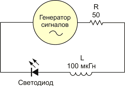

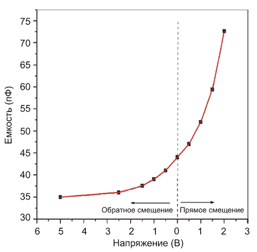

Можно проверить вычисления, собрав простую схему из синего светодиода и дросселя (Рисунок 1). Напряжение включения светодиода равно 2.45 В, а внутреннее сопротивление генератора – 50 Ом. При индуктивности дросселя 100 мкГн и типичном значении емкости светодиода 50 пФ добротность Q получается равной 28. Амплитуда синусоидального сигнала генератора устанавливается равной 650 мВ п-п. Затем начинайте изменять частоту генератора до обнаружения резонанса. Напряжение на светодиоде начнет возрастать, причем, резонанс обнаружит себя небольшим скачком напряжения, хорошо различимым на фоне предшествующего плавного роста. Это обусловлено возникновением положительной обратной связи вблизи резонанса, объясняемой нелинейной зависимостью емкости p-n-перехода от напряжения (Рисунок 2). При приближении частоты к резонансной напряжение на светодиоде возрастает, вследствие чего увеличивается его емкость, а резонансная частота снижается.

Рисунок 1. Резистором в этой LRC схеме представлено внутреннее сопротивление генератора. Конденсатором является емкость p-n-перехода.

Рисунок 2. При изменении смещения от обратного напряжения –5 В до прямого +2 В емкость перехода светодиода увеличивается.

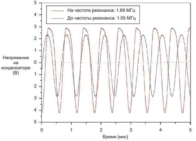

В схеме с синим светодиодом резонанс обнаруживается вблизи частоты 1.55 МГц, но установившееся значение резонансной частоты будет равно 1.69 МГц (Рисунок 3). Светодиод, смещаемый в прямом направлении во время положительных полупериодов сигнала, начнет, таким образом, светиться. Используя тот же генератор с выходным напряжением 650 мВ п-п, можно зажечь светодиоды и других цветов, однако резонансные частоты будут уже другими. С таким же успехом можно использовать генератор прямоугольных импульсов, в котором роль резонансной частоты будет выполнять основная гармоника сигнала.
Внутренняя емкость светодиода позволяет зажечь его переменным напряжением 650 мВ
Рисунок 3. Эффект скачка напряжения вблизи резонанса обусловлен зависимостью емкости p-n-перехода от напряжения смещения.
