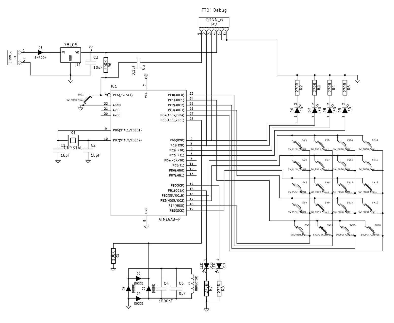

Отличительной особенностью нашего RFID ключа является его универсальность, пользователь может ввести номер RFID карты (о котором говорилось в первой части статьи) с клавиатуры, для ее эмуляции. Следовательно, наш ключ будет выполнен на базе микроконтроллера, который будет выполнять функции эмулятора.
Внимание. На схеме указан микроконтроллер ATmega8, автор в своей статье упоминает о микроконтроллере ATmega168, однако реально на авторсокм варианте печатной платы установлен ATmega328 (установлен на плате Arduino Uno) Учитывайте это при компиляции проекта в Arduino IDE.

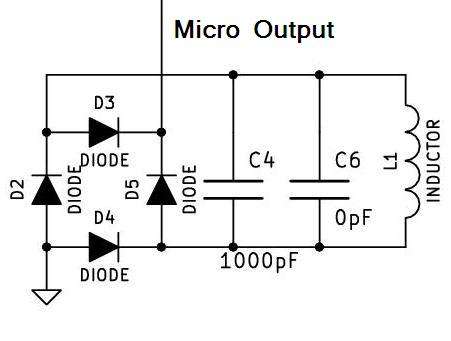

Микроконтроллер взаимодействует с 125 кГц радиочастотным полем посредством диодного выпрямителя (см. схему ниже). Когда выход микроконтроллера находится в низком состоянии, через диоды моста течет ток, наводимый в катушке индуктивности – такое состояние эффективно замыкает накоротко выход катушки. Следовательно, считывающее устройство может точно определить дополнительную нагрузку, что означает передачу одного бита.
Радиочастотная часть RFID ключа
Принципиальная схема радиочастотной части RFID ключа
Основная задача микроконтроллера – управление линией ввода/вывода, к которой будет подключена радиочастотная часть RFID. Помимо этого, к нему подключена клавиатура для ввода кода, несколько светодиодов статуса и кварцевый резонатор. В качестве источника питания используется 9 В батарея, в схеме установлен регулятор напряжения LM78L05.
Схема универсального RFID ключа
Нажмите для увеличения

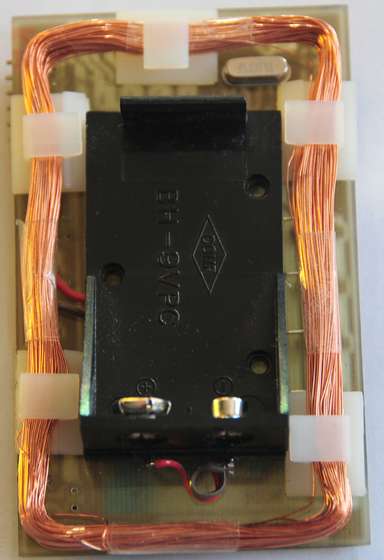

На схеме конденсатор C6 имеет номинал 0 пФ – это сделано намеренно, т.к. С6 – это место для установки конденсатора емкостью 1000 пФ в корпусе для поверхностного монтажа или для обычного конденсатора 1000 пФ. Бескаркасная катушка индуктивности, имеющая 100 витков тонкого медного провода в изоляции, по размерам чуть меньше печатной платы RFID ключа.
Четыре светодиода установленные на плате предназначены для индикации статуса и режимов работы эмулятора RFID, речь о которых пойдет в третьей части статьи. Разъем FTDI_Debug используется для внутрисхемного программирования микроконтроллера с помощью кабеля на базе микросхемы моста USB-UART FT232RL, который совместим со средой разработки Arduino, однако пользователи могут применить любой доступный внутрисхемный программатор AVR микроконтроллеров.

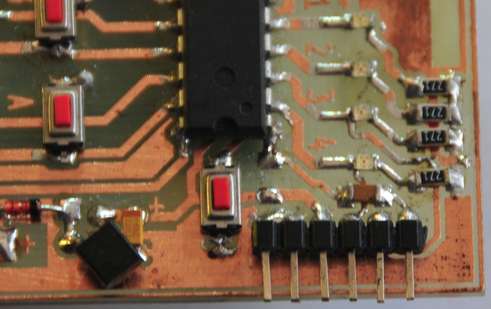

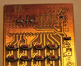

В конструкции RFID ключа применены, в основном, компоненты для поверхностного монтажа, за исключением микроконтроллера – он в корпусе DIP, но установлен со стороны печатных проводников платы. Кнопки клавиатуры миниатюрные для поверхностного монтажа. Катушка индуктивности монтируется с обратной стороны платы, по ее периметру. Для питания ключа автор применил 9 В батарею, для которой на плате установлен отсек с контактами. Расположение катушки индуктивности и отсека показано на фото.
Вид печатной платы для универсального RFID ключа
Расположение катушки индуктивности и отсека батари универсального RFID ключа

  • А есть полное описание работы устройства и что подключено к выходам микроконтроллера 9-10
  • Описание устройства - 3 части. Вроде как достаточно подробное описание. 1 часть [url]http://www.rlocman.ru/shem/schematics.html?di=113001[/url] 2 часть [url]http://www.rlocman.ru/shem/schematics.html?di=113008[/url] 3 часть [url]http://www.rlocman.ru/shem/schematics.html?di=113104[/url] К выводам 9-10 подключен кварцевый резонатор. На схеме не указано, но т.к. схема выполнена на основе Arduino, то можно говорить, что установленный кварц на 16 МГц.
